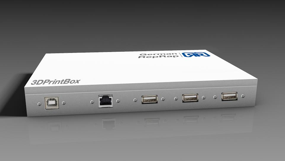

Logo German RepRapTout comme PrintToPeer mais de façon plus « user friendly », la 3DPrintBox fait office d’intermédiaire entre le réseau (Ethernet – filaire – ou Wi-Fi – sans fil -) et jusqu’à 3 imprimantes 3D connectées en USB. Il n’est ainsi plus nécessaire d’avoir un ordinateur connecté à ces dernière pour les contrôler. Tout peut être effectué depuis un simple navigateur internet, que ce soit sur un ordinateur, une tablette ou même un smartphone.

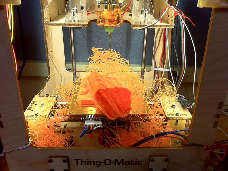

3d printing failEn option, une webcam peut être connectée à la « box » pour surveiller les impressions 3D à distance et intervenir en cas de problème et ainsi économiser du plastique au lieu d’imprimer des objets farfelus qui iraient directement à la poubelle.

Le boitier 3DPrintBox ressemble à un switch réseau ou un hub USB pour relier plusieurs appareils ensemble.
