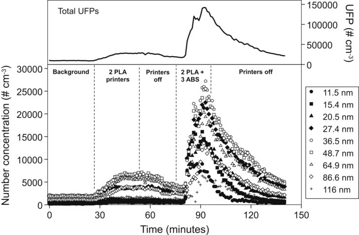

Les particules issues de l’impression 3D sont un sujet qui intéresse 3D Modular System depuis quelques temps déjà. En 2016, ils avaient produit un document de synthèse sur les filtres à air, qu’il est possible de consulter ici.
Graph émission particules impression 3D
On ne va pas se voiler la face, faire fondre du plastique à plus de 180 degrés dégage forcement quelque chose et d’autant plus si c’est de l’ABS. Le 3Dtox répond à ce souci pour les imprimantes 3D qui n’ont pas de caisson filtrant. Il répond au besoin des particuliers, professionnels et associations soucieux de la santé des personnes en contact avec les imprimantes 3D en fonctionnement.

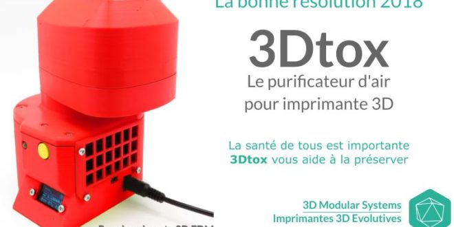

3DTox
3Dtox est un appareil autonome qui s’installe sur n’importe quelle imprimante 3D à dépôt de fil fondu (FDM) afin d’aspirer les particules émises au plus près de la zone d’impression, c’est-à-dire en sortie de buse. La quasi-totalité des particules sont ainsi absorbées (en fonction de l’environnement, de la température, de la ventilation, etc).
Le 3Dtox était en démonstration au MakerFaireLille pendant une impression de filament en bois et aucune odeur caractéristique à ce filament n’était perceptible dans cet environnement.

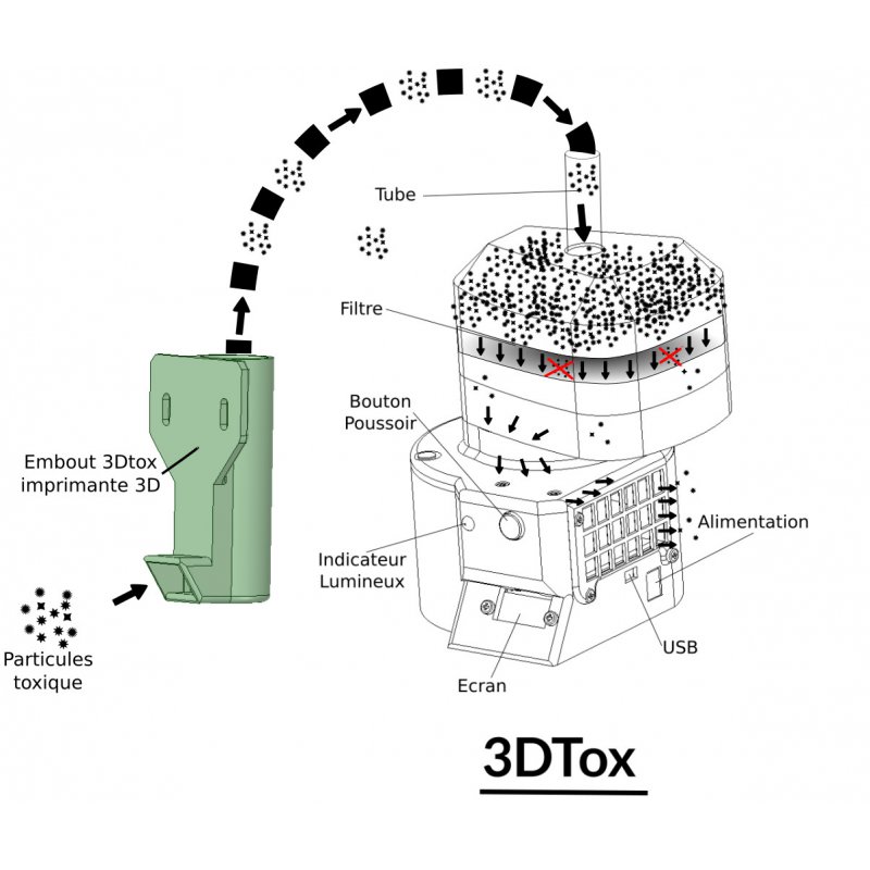

schéma 3DToxL’appareil fonctionne par une alimentation externe (fournie) de 12V avec interrupteur. Le port USB permet une mise à jour du firmware de l’Arduino. L’écran LCD indique le temps d’utilisation, la température et le taux d’humidité. L’appareil possède aussi un bouton poussoir pour rallumer l’écran et faire un “reset” du compteur de temps. A noter que l’écran se met en veille au bout de 3 minutes.

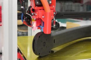

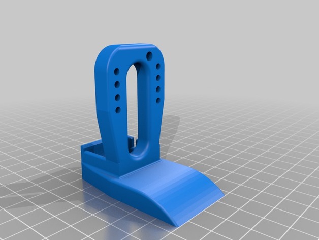

installation 3DTox3Dtox agit comme un aspirateur au plus près du dépôt de matière, c’est-à-dire à la source de l’émission de ces particules. En revanche, il est nécessaire d’imprimer l’embout adapté à l’imprimante. Bien sûr, les embouts pour les machines de 3D Modular System sont disponibles. L’embout pour les Zortax M200 et M300 est en cours de test et celui pour la CR-10 est en cours de construction.
3DToxVous pouvez trouver les embouts pour les imprimantes de 3D Modular System sur cette page. Si vous désirez un embout spécifique il est possible d’envoyer un mail à 3DMS pour en faire la requête.

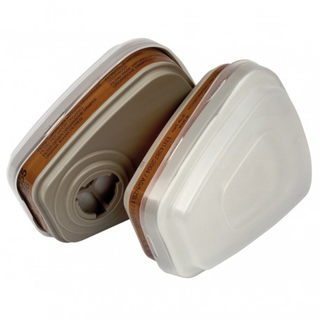

Le filtre inclus a été choisi car il est conçu pour filtrer les particules connues que l’on retrouve dans les plastiques pour imprimante 3D les plus courants (PLA, ABS, PETG, etc). 3DTox aspire également les gaz émis (varient suivant le filament utilisé).
Vous pouvez changer le filtre à n’importe quel moment, néanmoins l’écran et le témoin lumineux vous informeront quand il est conseillé de le faire (pour une performance optimale et un risque minime). Une fois changé, il suffit de rester appuyé 10 secondes sur le bouton pour indiquer au 3Dtox qu’un nouveau filtre est en place. Le filtre est conçu pour une durée de 400 heures d’utilisation.
filtre 3DTox
Ce sont des cartouches filtre à gaz et particules de type ABEK1P3. Ces cartouches sont vendues ici.
