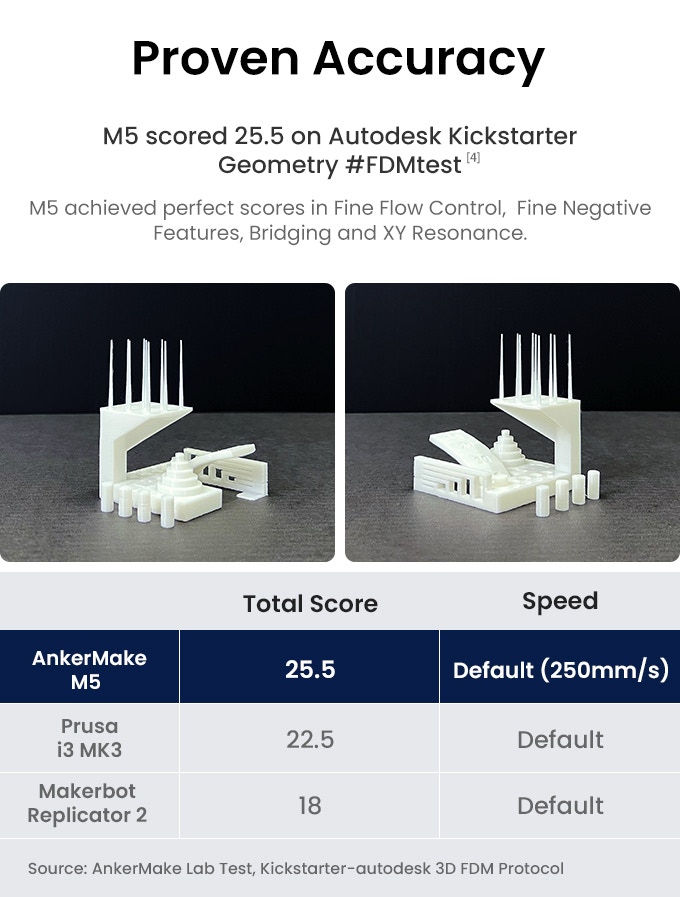

Vitesse et qualité d’impression
Contrairement à ce que l’on pourrait penser, ça n’est pas au détriment de la qualité, en tout cas si l’on en croit les tests réalisés dans le lab du constructeur. En effet, d’après lui, le fameux torture test Autodesk x Kickstarter obtient une meilleure que la Prusa i3 Mk3 et même à vitesse élevée :
tortur test ankermake m5 VS Prusa i3 MK3

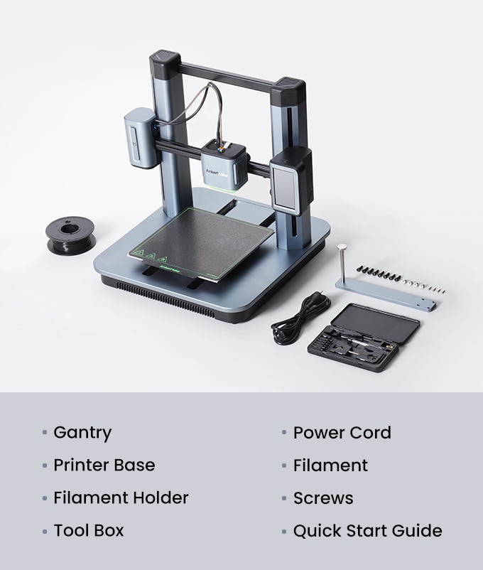

Un châssis robuste et facile à monter
Pour arriver à un tel résultat, la M5 repose sur un châssis en aluminium moulé aussi beau que costaud, au centre de gravité rabaissé pour assurer une excellente stabilité. Il dissimule un axe Z composé de deux tiges filetées, chacune propulsée par un moteur dédié. Il n’y a que ce dernier à assembler en quelques minutes et quelques coups de tournevis.
chassis anker m5

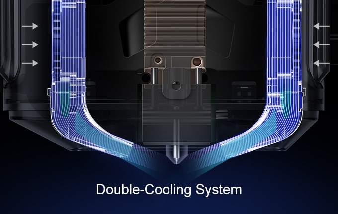

Le chemin du filament entre l’extrudeur et la buse a été réduit au maximum. Avec une cartouche de chauffe de 60W, cette dernière peut atteindre jusqu’à 260°C en un rien de temps. Le plastique ainsi extrudé est refroidi par deux conduits d’air à haut débit.
double fan duct

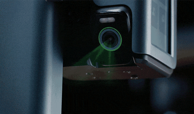

Grâce à tous ces GHz, couplée à une caméra 1080p @ 30 FPS intégrée, la Anker M5 peut visionner en live ce qu’elle imprime.
algorithme de détection d'erreur d'impression 3D

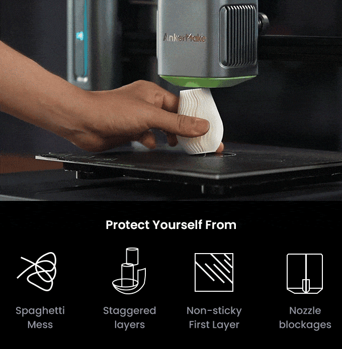

Cette caméra offre plusieurs fonctionnalités. La première et la plus inédite (bien que comparable à PrintWatch), c’est la détection des problèmes d’impression. Ainsi, si l’objet se décolle du plateau, qu’un décalage de couche se produit, que la buse fait des spaghettis ou s’arrête d’extruder, l’utilisateur est prévenu en direct sur son téléphone.
détection d'erreur imprimante 3D

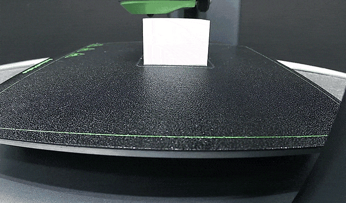

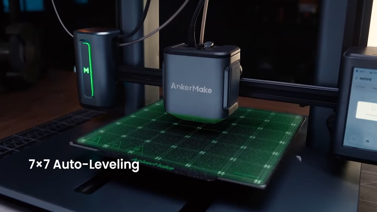

Plateau d’impression amovible avec nivellement automatique
Avec une volume d’impression de 235 x 235 x 250 mm, la M5 ne joue pas dans la cour des imprimantes 3D grand format comme la Kobra Max que nous venons de tester. Cependant, cela ne l’empêche pas pour autant de disposer d’un plateau amovible et flexible ainsi que d’une mise à niveau automatique basée sur une matrice de 49 points.

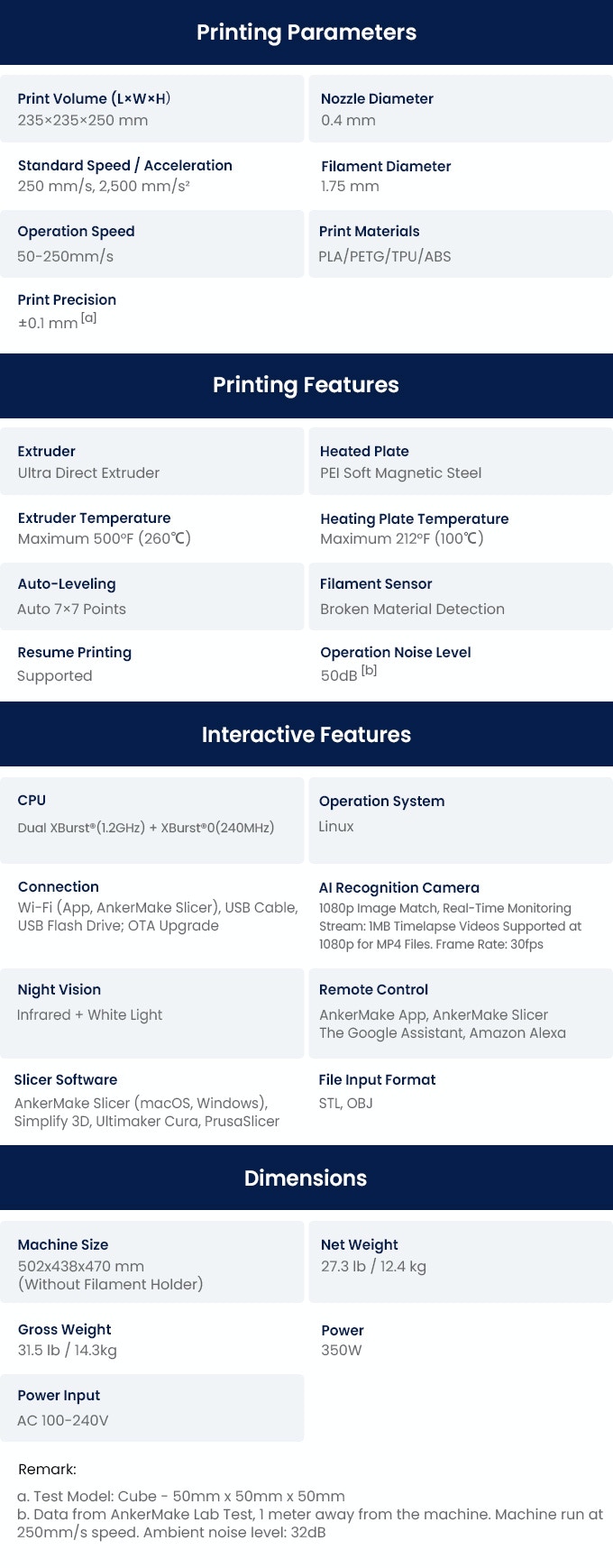

Toutes les caractéristiques techniques
caractéristiques techniques détaillées
