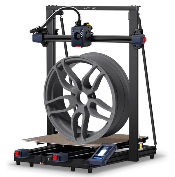

Anycubic Kobra 2 Max big print
Anycubic Kobra 2 Max, en résumé
Les arguments forts de cette Kobra 2 Max sont :
  • son volume d’impression de 420 x 420 x 500 mm, soit 88 litres
  • sa vitesse maximale d’impression qui peut atteindre 500 mm/s
  • structure double moteur double axe Z
  • un extrudeur Direct Drive et une ventilation qui ont été améliorés
  • vibration compensation + flow control
  • LeviQ 2.0 avec Smart Z Offset en 49 points
