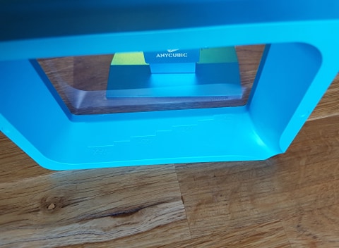

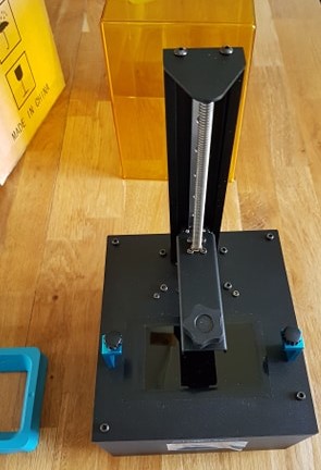

Déballage de la Anycubic Photon Zero

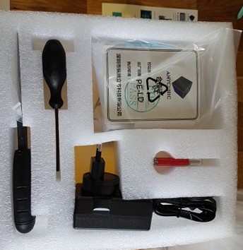

La machine m’a été envoyée directement par le constructeur. Le colis est arrivé sans encombre, très bien emballé. Voici quelques photos unboxing de la Anycubic Photon Zero.
Le colis contient :
  • L’imprimante
  • 1 capot de protection amovible
  • 1 FEP avec graduation
  • 1 plateau
  • 1 alimentation
  • 1 clé USB
  • Masques
  • Gants
  • Manuel d’utilisation
  • 1 spatule
  • Entonnoirs
  • Set de clé allen

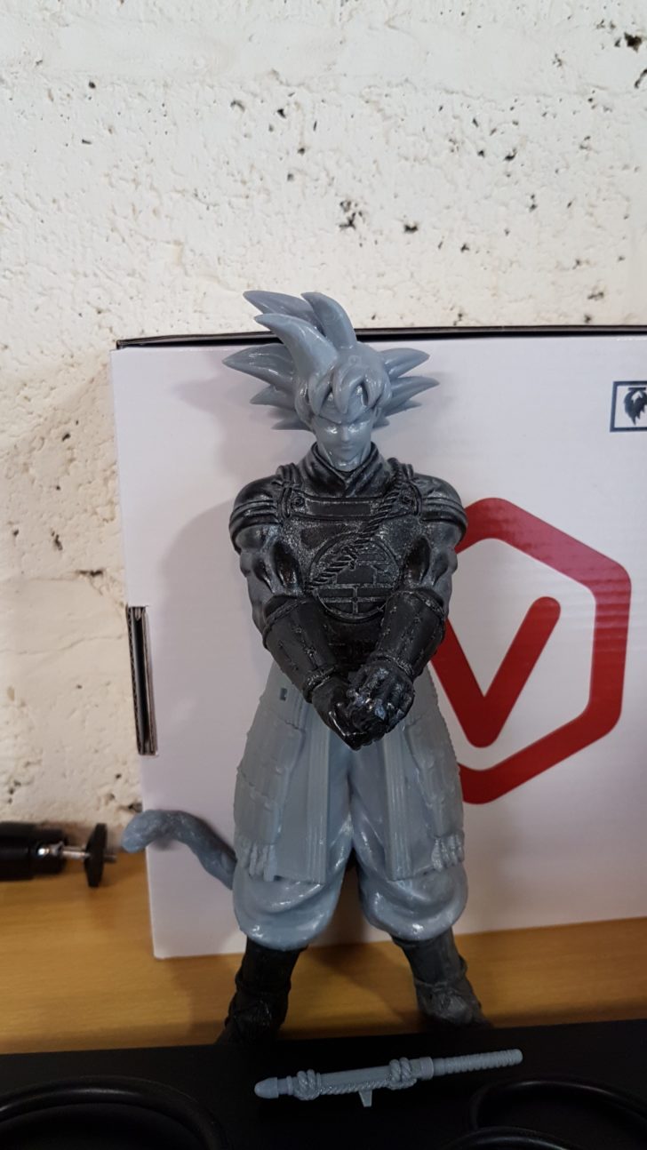

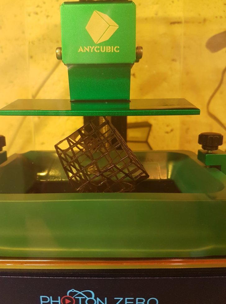

Réalisations

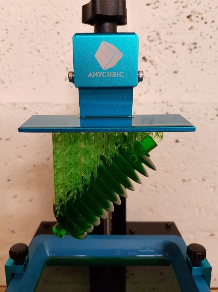

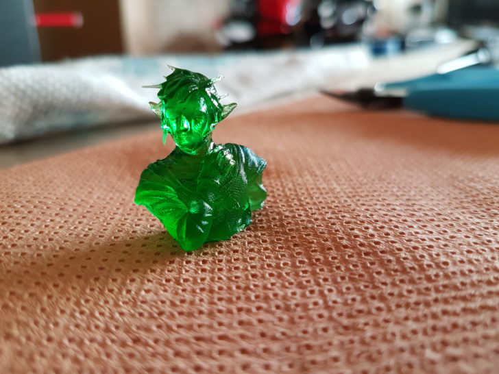

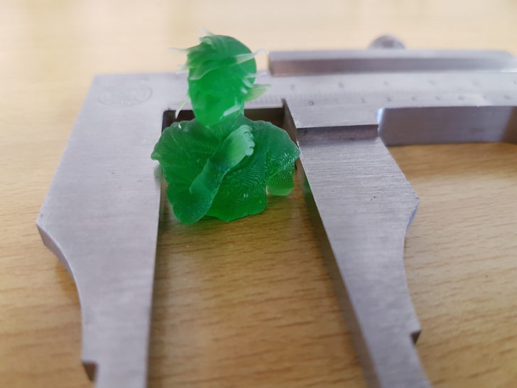

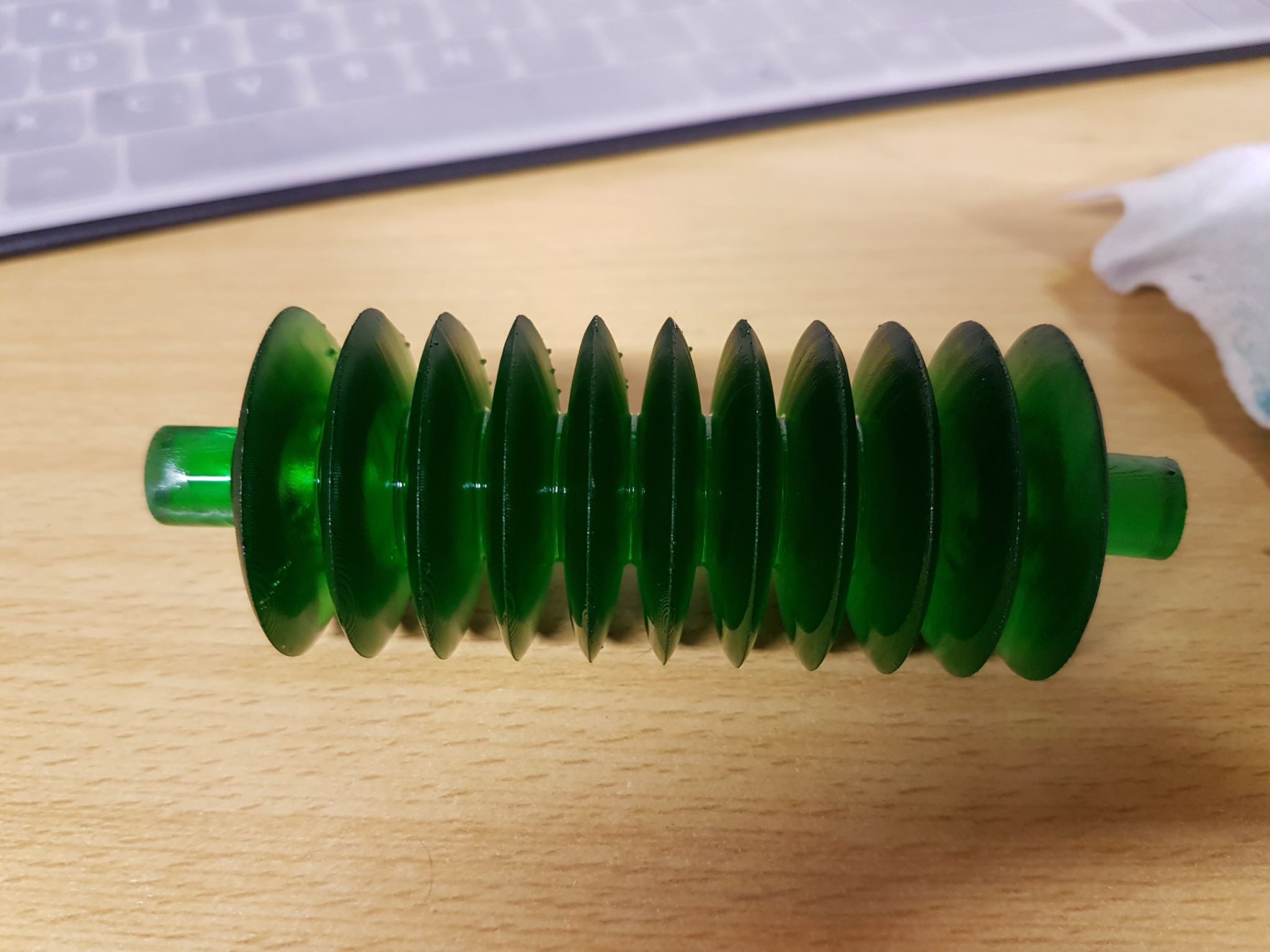

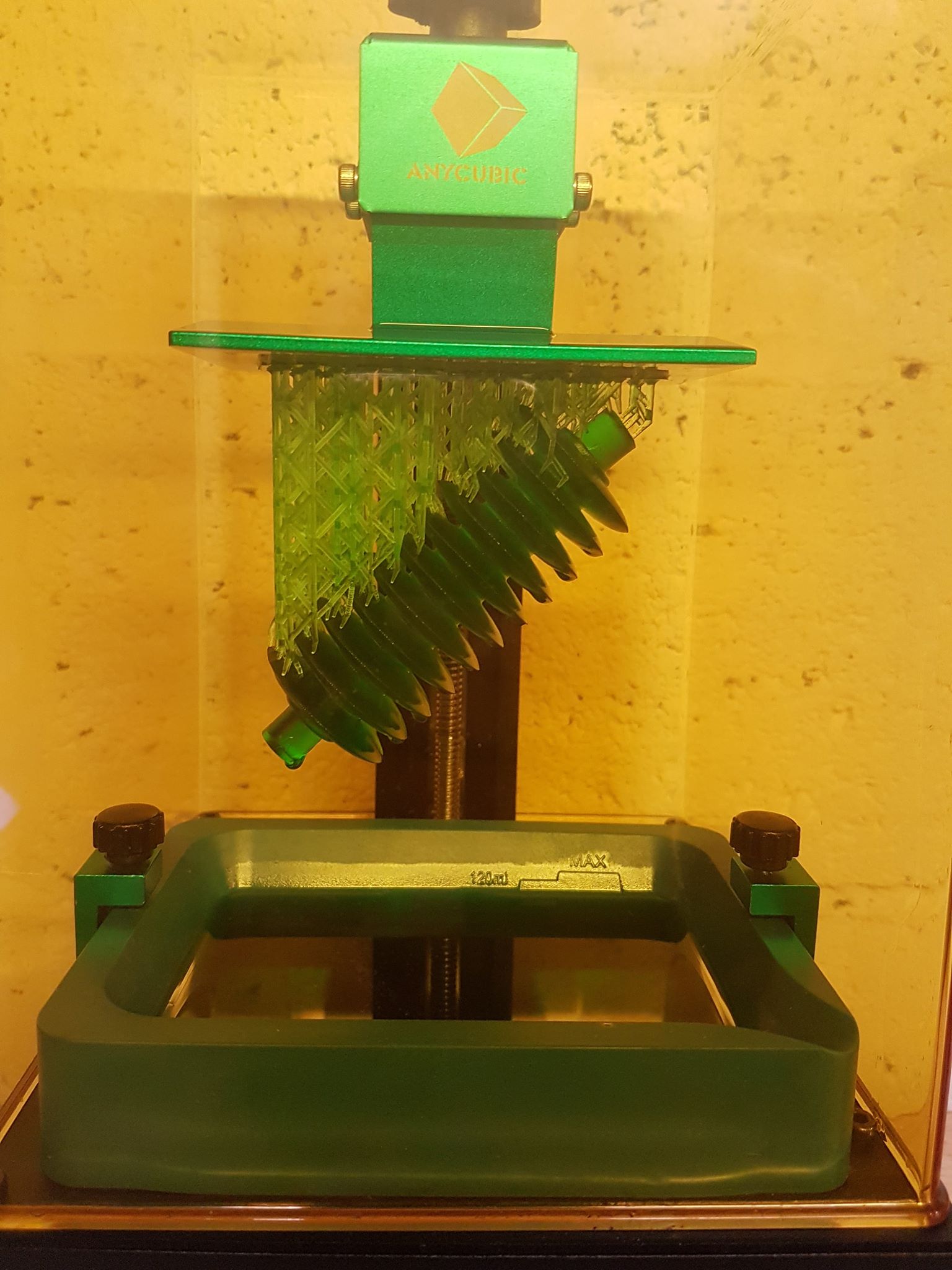

Voici quelques prints de test. On peut voir que le cube fourni avec le fichier n’est pas très beau. Cela est dû à la configuration du fichier sur le slicer, les détails sont vraiment trop petits ou la pièce est trop grande.
Une fois les impressions sorties de la machine, j’ai utilisé l’Anycubic Wash And Cure. Cet accessoire qui complémente cette imprimante à la perfection permet d’automatiser le nettoyage des pièces.

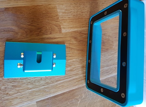

  • FEP avec graduation et bec verseur
  • Nettoyage facile du plateau
  • Changement du FEP (filme souple qui accueille la résine) facile

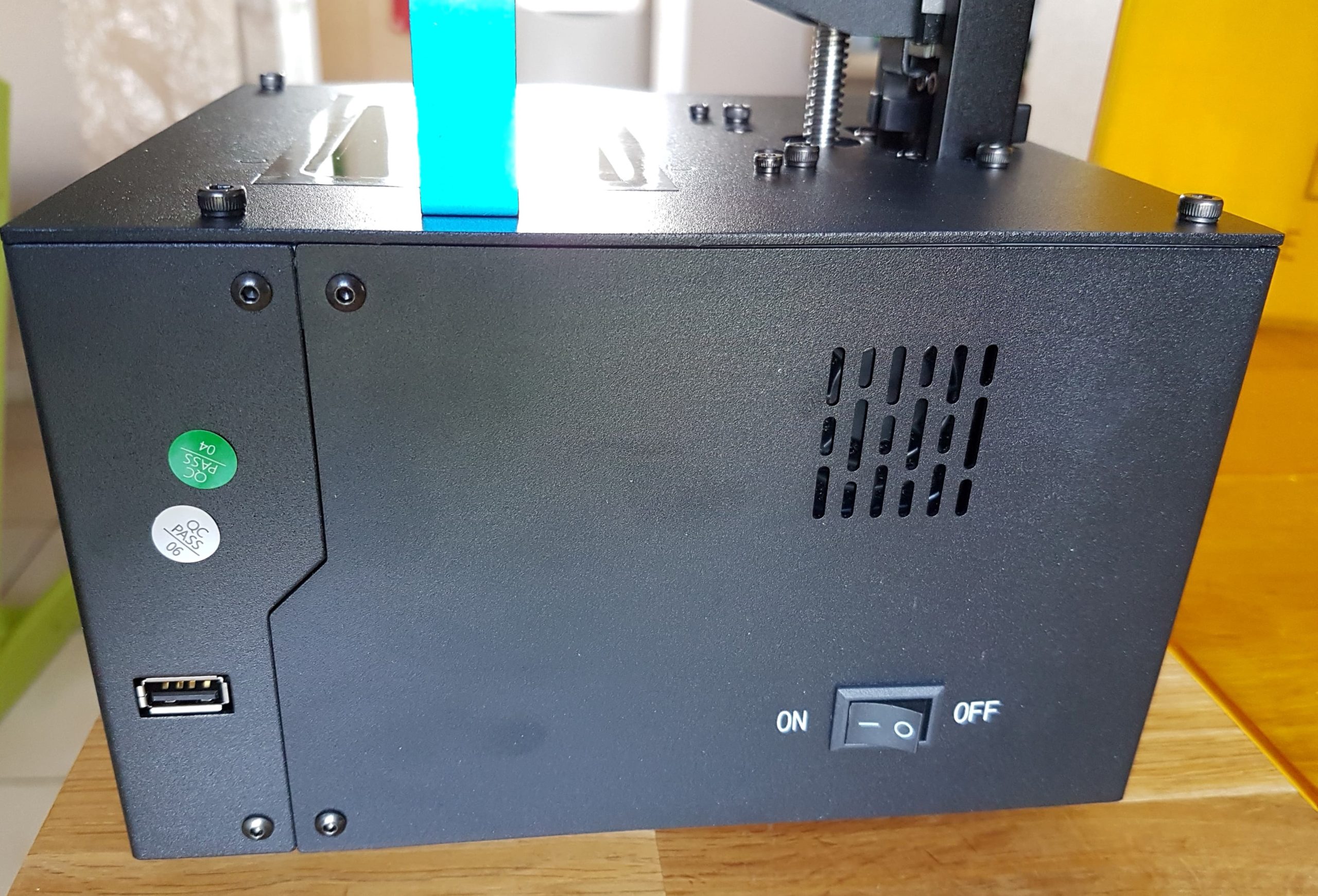

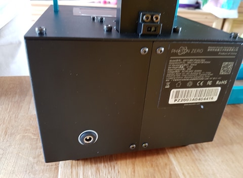

  • USB et bouton ON/OFF sur le coté, il serait beaucoup plus pratique en façade

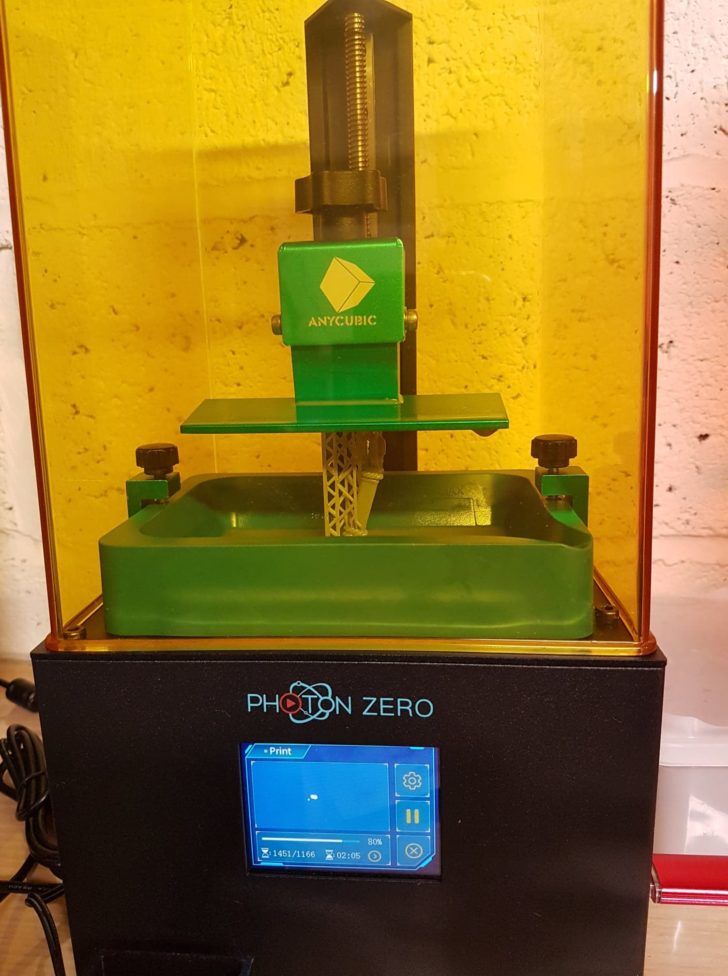

La Anycubic Photon Zero m'a surpris, très pratique, petite, facile à nettoyer avec un indicateur volumétrique dans bac à résine, l'état des LED UV allumées pendant l'impression m'ont fait grande impression.
J'ai eu quelques loupés mais cela venait du slicer mais une fois pris en main, cela devient assez intuitif. Le résultats est très bon, même si l’écran n'a qu'une résolution de 854x480 pixels.

    Second point: L’imprimante est vendue avec une clé USB qui n’est même pas formatée au bon format, résultat l’imprimante ne détecte rien, pas un fichier. Le service après vente ne répondant pas à la question, il vous faudra chercher la solution sur internet, et ensuite reformater vous-même la clé avant de pouvoir lire son contenu avec l’imprimante. Pas très sérieux.
    Troisième défaut: Le détecteur de capot ne fonctionne pas correctement. Si je lance l’impression à un moment où il fonctionne, il va planter mon impression en stoppant continuellement celle-ci à cause de faux contacts; je me retrouve donc avec une impression collée au bac, et donc inachevée. Ou alors il faut que je laisse le capot entrouvert auquel cas il le détecte comme fermé. Pratique! En fait, je dois penser avant de lancer une impression à désactiver le détecteur de capot. Là, le cumul fait franchement produit inachevé!
