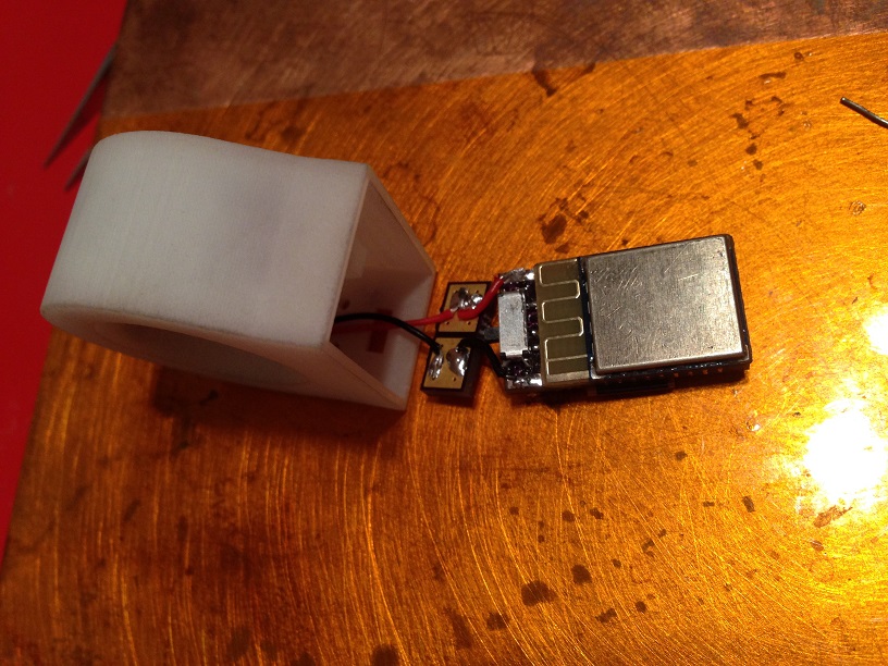

Bague connectée démontée

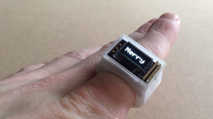

D’un point de vue interface cet anneau technologique embarque un écran monochrome OLED 64×32 et un bouton tactile. Le système d’exploitation est propulsé par une puce NRF51822 embarquant un microprocesseur ARM-M0 tournant à 16mhz, doté de 16k de mémoire vive (RAM) et 256k de mémoire flash, et bien évidemment la connectivité bluetooth.
Côté autonomie on est confronté à l’éternel problème des dispositifs miniaturisé, la bague pouvant tenir environ 24 heures en veille et 4 heures écran allumé avec sa batterie lithium de 40mah.
Vidéo de la bague connectée imprimée en 3D en action

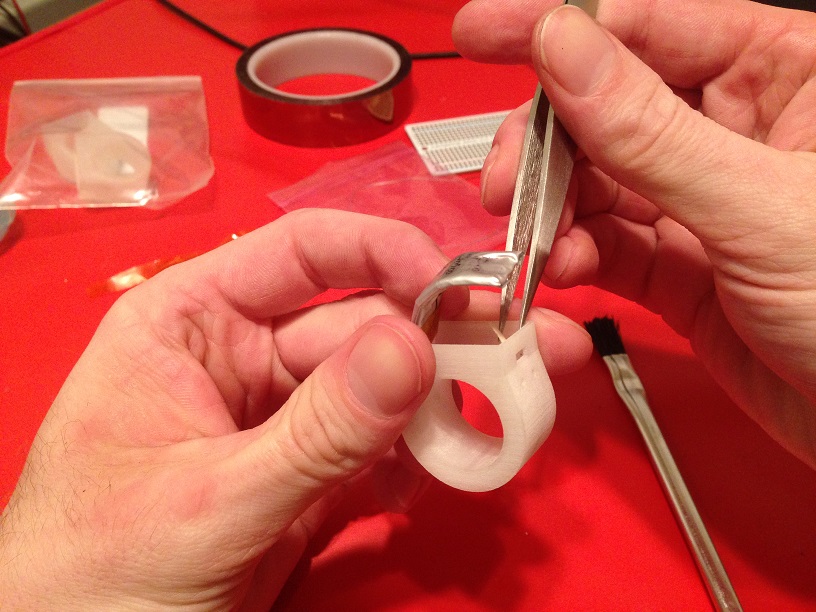

Assemblage de la bague connectée
La programmation de la Ö bluetooth s’effectue en ligne via la plateforme de développement dans le « cloud » mbed. Ce logiciel réputé pour sa facilité d’utilisation et sa compatibilité avec de nombreuses puces ARM fonctionne aussi bien sur ordinateur que sur tablette numérique. Une fois terminé, le code est envoyé à la bague connectée via USB.
