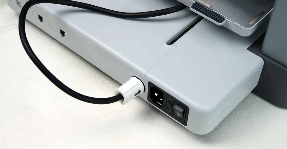

Comme vous pouvez le constater sur la photo ci-dessous, il se peut que le câble du lit (qui fait passer l’alimentation de la cartouche de chauffe et la thermistance) soit endommagé. D’après le constructeur, cela peut aussi bien venir du transport de l’imprimante que de son montage, ou encore de son utilisation.
probleme lit bambu lab a1
Le câble, tel qu’il devrait être, sans torsion :
cable bambu lab A1
La solution proposée par Bambu Lab pour sécuriser le lit de la A1

En attendant, il est vivement recommandé d’imprimer ce STL afin de protéger le câble d’une torsion excessive. Il s’agit d’une réparation “DIY” peu coûteuse, seulement quelques grammes de filament et quelques minutes d’impression.

Bambu Lab A1 protection cable
