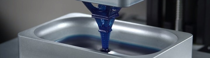

Carbon3D CLIP banner
La lenteur de l’impression 3D est probablement la limite la plus bloquante de cette technologie révolutionnaire. Pourtant, à part HP, peu d’acteurs du monde de la fabrication additive semble vouloir faire évoluer leurs produits selon cet axe. Récemment, la société Carbon3D a emboîté le pas du géant américain en annonçant CLIP (pour « Continuous Liquid Interface Production »), une technologie capable de multiplier par 100 la vitesse d’impression 3D par stéréolithographie !

Impression 3D d’une tour Eiffel en seulement 6 minutes
