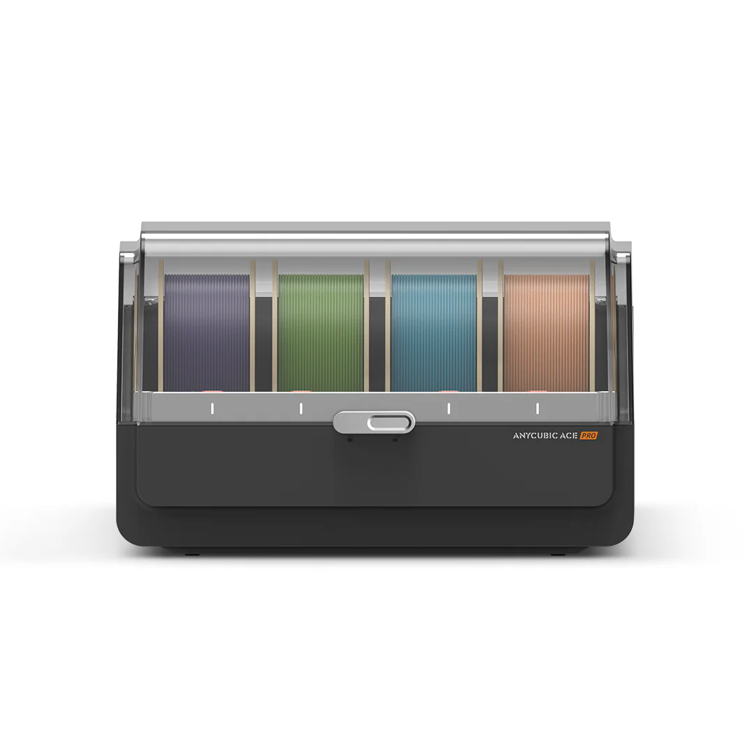

Le boitier Anycubic ACE Pro, pour Anycubic Color Engine Pro, est une solution automatisée pour imprimer avec plusieurs couleurs sur un même objet. Une unité ACE Pro peut contenir jusqu’à 4 bobines de filament avec reconnaissance automatique des bobines et séchage “Dryer” pour éviter l’humidité.
Lire le test Anycubic ACE Pro
La solution multi-couleurs Anycubic ACE Pro peut abriter 4 bobines de filament de 1 kg maximum chacune. Il est possible de connecter deux boitiers ACE Pro sur une imprimante, via un “Hub Pro”, pour gérer et combiner jusqu’à 8 couleurs sur une même impression.

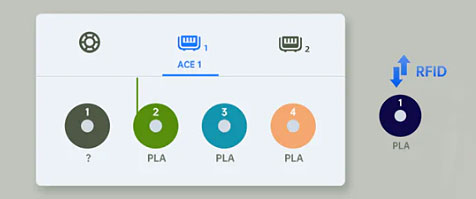

Comme les solutions AMS et AMS lite chez Bambu Lab, le ACE Pro es capable de reconnaitre les bobines de filament si celles-ci sont de la marque du constructeur et sont équipées d’une puce RFID / NFC. L’identification de la matière, de la couleur et des paramètres d’impression se fait de manière automatique dans le logiciel slicer et sur l’application mobile pour gérer le ACE Pro. Cela facilite grandement le processus quand on utilise de nombreuses bobines différentes.
Anycubic Ace Pro RFID NFC
Un partenariat avec Pantone met à disposition des couleurs originales en PLA : violet interstellaire, vert printemps, turquoise tropical et rose pêche.
Les bobines non équipées d’un RFID sont à configurer à la main dans les applications, comme avec n’importe quelle imprimante 3D et du filament standard.

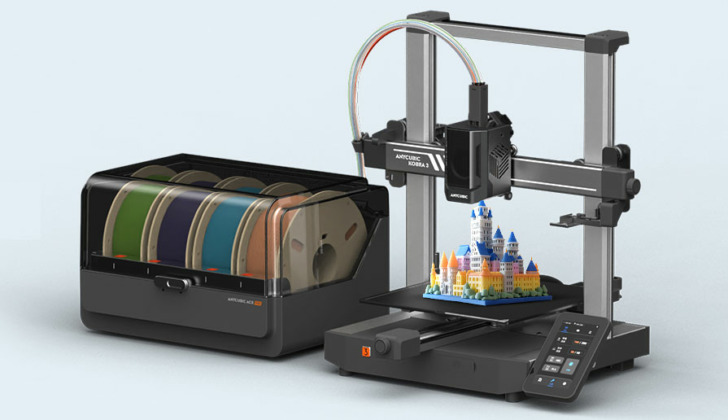

Le système multi-filaments Anycubic est actuellement compatible avec la Kobra 3 et la Kobra 3 Max, puis décliné avec le reste de la troisième génération d’imprimantes 3D FDM du constructeur (Kobra 3 Pro et Plus). La Kobra S1 sera la première imprimante CoreXY Anycubic, aussi compatible multi-couleurs.
Nous avons déjà testé la solution Anycubic ACE Pro avec une Kobra 3 : lire le test complet et voir le sujet dédié sur le forum.
anycubic kobra 3 combo ace pro pla pantone
