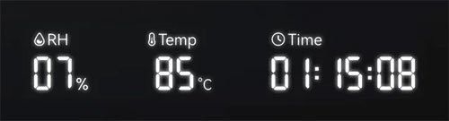

L’AMS HT permet un stockage hermétique des filaments, ainsi qu’un séchage jusqu’à 85°C avec ventilation active. Un affichage numérique en façade permet de surveiller le taux d’humidité, la température et la durée de l’opération demandée.

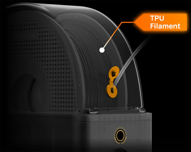

Deux ports de décharge ont été prévus, dont un réservé aux filaments TPU en raison de leur souplesse, pour éviter les problèmes d’alimentation. L’AMS HT est donc adapté au séchage de TPU.
Au contraire des AMS et AMS 2 Pro, le module AMS HT est compatible avec l’ensemble des filaments flexibles TPU. Il suffit de pousser manuellement le filament dans le tube PTFE jusqu’à l’extrudeur car l’AMS HT ne petu pas utiliser la fonction d’alimentation et de retour automatisé avec ce matériau.
