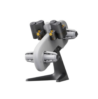

Bambu Labs AMS leger
Le boitier Bambu Lab AMS lite est un accessoire pour les imprimantes A1 et A1 mini du constructeur afin d’imprimer avec plusieurs couleurs et/ou matériaux sur un même print. Jusqu’à quatre bobines de filament peuvent être installées sur ce support qui fait partie intégrante de l’écosystème Bambu Lab.

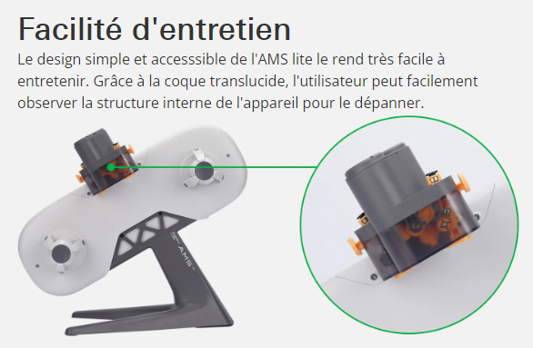

La maintenance et l’entretien du Bambu Lab AMS Lite est plutôt facile à réaliser.
Bambu Lab AMS Lite entretien

  1. Pour ceux qui ont un bout de filament coincé dans le tube PTFE de leur AMS lite et qui ne savent pas comment le retirer car la fonction “unload” ne repousse pas suffisamment le filament du côté des bobines. Il Faut suivre ce tuto et ne pas avoir peur de démonter le “AMS hub” : https://wiki.bambulab.com/en/a1/maintenance/filament_hub_cleaning
