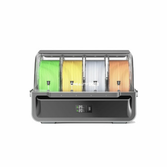

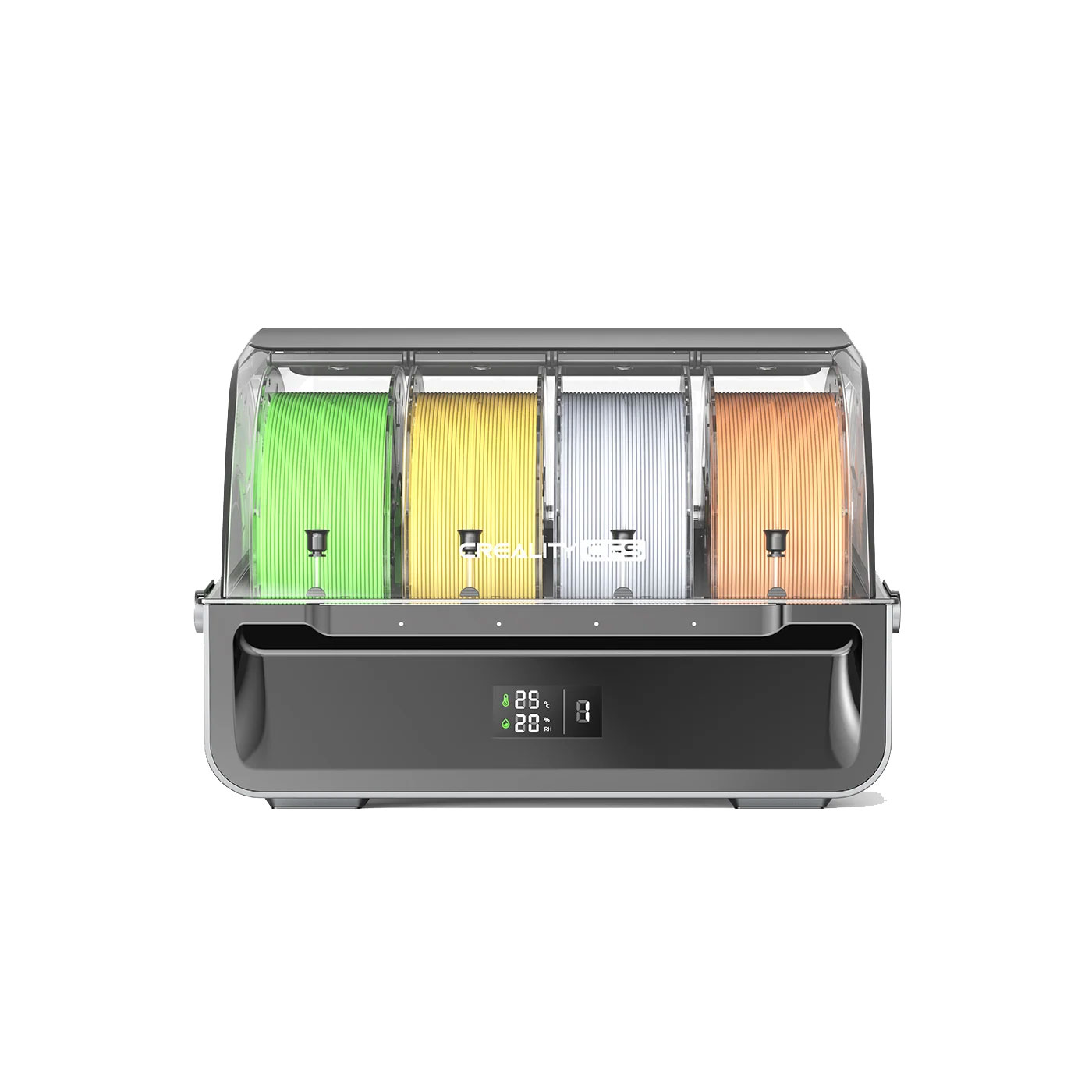

Le CFS est la solution multi-filaments de Creality pour imprimer avec différentes matières et différents coloris, sans avoir à manuellement changer de bobine en cours d’impression. Le CFS est le concurrent direct du Bambu Lab AMS et du Anycubic ACE Pro. Un changement automatisé de filaments pour des impressions multi-couleurs sans effort.

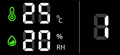

Le Creality CFS contrôle la température et le taux d’humidité présent dans son enceinte. Du dessicant réduit l’humidité à l’intérieur du boitier.

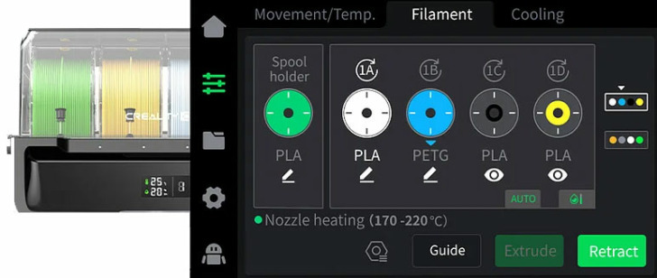

Avec des bobines de marque Creality, la reconnaissance du filament est automatique si celles-ci sont équipées d’une puce RFID. La détection du matériau, du coloris et des réglages d’impression (dont la température) permet de renseigner le logiciel Creality Print et l’application mobile Creality Cloud pour des impressions plus rapides. Il est cependant possible de renseigner manuellement les caractéristiques du filament pour les bobines non équipées d’une puce RFID Creality.

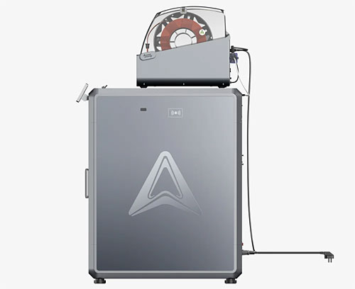

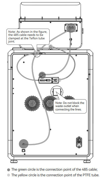

Le boitier Creality CFS est prévu pour être placé au-dessus d’une imprimante 3D comme la K2 Plus, mais peut également se placer à côté de la machine en prenant garde à la longueur des tubes PTFE et des câbles.
Creality CFS K2 Plus
Ne pas oublier de connecter le “buffer” :
Buffer CFS sur K2 Plus Creality

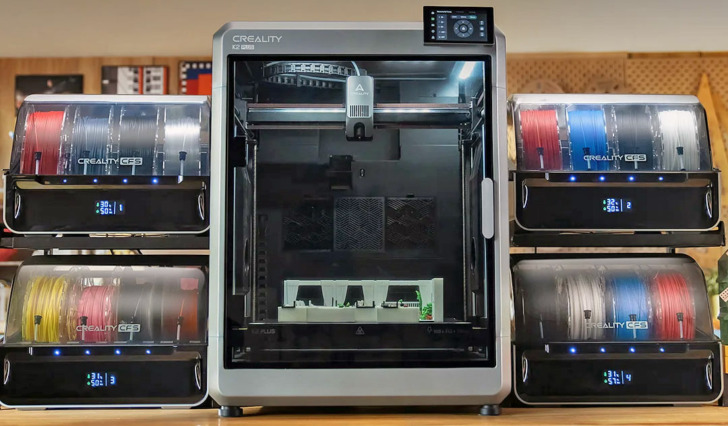

Il est possible de cumuler jusqu’à 4 boitiers CFS pour avoir une palette de 16 filaments au total. Les impressions les plus colorées sont donc possibles. C’est aussi la possibilité d’installer plusieurs bobines du même matériau et même coloris pour des impressions à la chaine, étant donnée la possibilité de passer sur une autre bobine du CFS pour poursuivre une tâche.

Le module multi-filaments CFS de Creality sera prochainement disponible en tant qu’accessoire seul, c’est-à-dire que l’on pourra l’acheter sans une imprimante 3D compatible. Le prix du CFS est fixé à 299 € hors promotions. Il sera donc bientôt possible d’acheter plusieurs unités de CFS pour combiner jusqu’à 8, 12 ou 16 couleurs avec une K2 Plus ou une Creality Hi.
