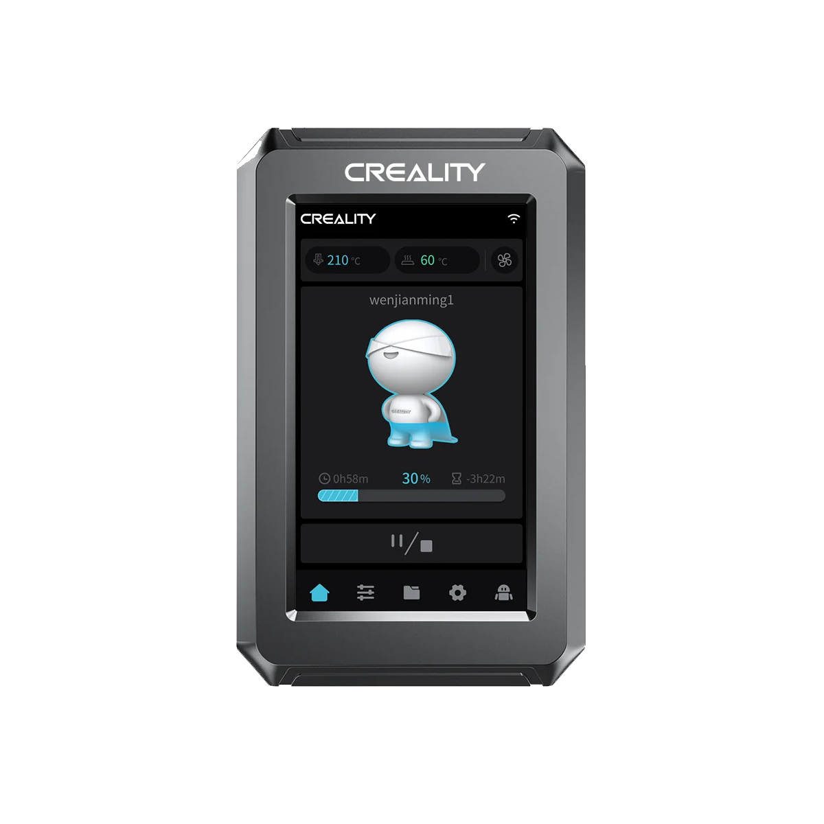

L’écran de contrôle Creality Nebula Pad est un boitier de 4,3 pouces qui ajoute la connexion réseau WiFi, deux ports USB et le firmware Klipper (Creality OS) à une imprimante 3D. C’est une solution plus économique que le Sonic Pad pour connecter une Ender 3 en réseau et accélérer sa vitesse d’impression.
Fiche technique Creality Nebula Pad
L’écran tactile Nebula Pad est animé par un CPU double coeur et offre une mémoire interne de stockage de 8 Go. La diagonale de 4,3 pouces et de résolution 272 x 480 pixels affiche Creality OS, la version Klipper du constructeur. L’affichage du système est traduit en plusieurs langues dont le français.
Processeur Dual core 1.2 GHz
Stockage interne 8 Go
Taille écran 4.3 pouces
Type écran IPS tactile résistif
Résolution écran 272 x 480 pixels
WiFi 802.11 b/g/n
Ports USB 2 x USB 2.0
Fonctions G-Sensor ; capteur panne de courant ; détection fin de filament
Langues d’affichage Anglais, allemand, italien, français, espagnol, portugais, russe, turc, mandarin, japonais
Dimensions du Nebula Pad 13.3 x 8.3 x 1.9 cm
Poids 145 g

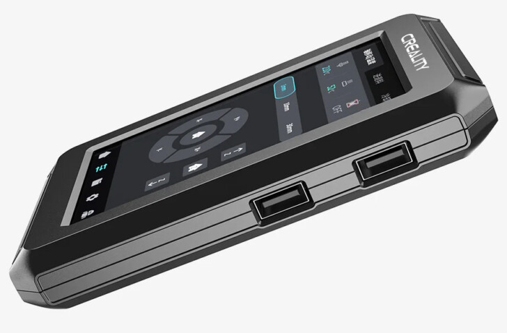

Deux ports USB sont situés sur le côté droit de l’écran pour y connecter une caméra ou un autre accessoire.
Creality Nebula Pad USB cote

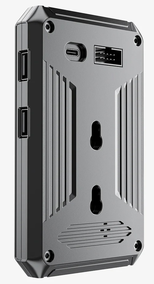

Creality Nebula Pad arriere
