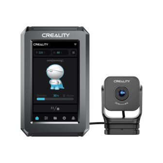

Le kit Creality Nebula (Creality Nebula Smart Kit) contient un écran de contrôle et une caméra pour ajouter le support du réseau WiFi, Klipper et la surveillance vidéo aux imprimantes Creality Ender 3 équipées d’une carte mère 32 bits.
Creality Nebula Smart Kit combo
Creality Nebula Pad
Le Creality Nebula Pad est un écran de 4,3 pouces de diagonale, avec processeur double coeur. La version Klipper nommée Creality OS permet d’accélérer les vitesses d’impression et d’optimiser le flux de filament grâce à la fonction Motion advance. Grâce au Wi-Fi que le Nebula Pad ajoute à l’imprimante, l’utilisation à distance est possible par l’application mobile Creality cloud ou le logiciel pour ordinateur Creality Slicer. Les mises à jour à distance sont faisables en quelques clics (OTA).
Le Creality Nebula Smart Kit est donc composé d’un écran de contrôle Nebula Pad qui remplace celui d’origine de l’imprimante 3D de série Ender3. Il est moins complet et moins puissant qu’un écran Creality Sonic Pad mais est compatible avec toutes les imprimantes 3D Creality Ender 3 qui sont animées par une carte mère 32 bits : Ender-3 V2, Ender-3 V2 Neo, Ender-3 V3 SE
Le mode d’emploi détaillé pour installer un Nebula Pad est disponible ici.
Fiche technique Nebula Pad
Processeur Dual core 1.2 GHz
Stockage interne 8 Go
Taille écran 4.3 pouces
Type écran IPS résistif
Résolution écran 272 x 480 pixels
WiFi 802.11 b/g/n
Ports USB 2 x USB 2.0
Fonctions G-Sensor ; capteur panne de courant ; détection fin de filament
Langues d’affichage Anglais, allemand, italien, français, espagnol, portugais, russe, turc, mandarin, japonais
Dimensions du Nebula Pad 13.3 x 8.3 x 1.9 cm
Poids 145 g
Creality Nebula Smart Kit AI
Caméra Creality Nebula
Creality Nebula camera
La Creality Nebula Camera Smart du Creality Nebula Smart Kit est une caméra de surveillance qui se branche sur un port USB. Un trépied est fourni pour la positionner à l’endroit idéal afin de surveiller les impressions en cours et filmer des vidéos timelapse.
Creality Nebula Smart Camera video
L’écran Creality Nebula Pad ajoute le réseau et Klipper à une Ender 3 V3 SE mais celle-ci ne deviendra pas une Ender 3 V3 KE pour autant. Il lui manquera un extrudeur capable de monter à 300°C avec corps de chauffe en céramique, une poulie plus large sur l’axe Y et un rail linéaire en X. C’est néanmoins un upgrade intéressant pour ajouter le support du réseau à l’imprimante d’entrée de gamme “SE”.
