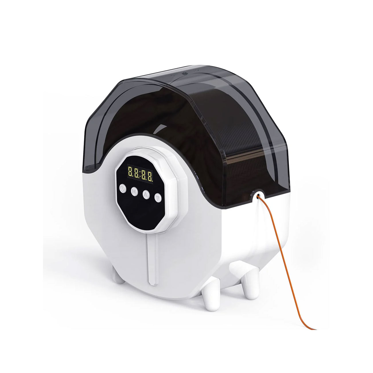

Le Two Trees Dry Box est un boitier de séchage qui accueille une seule bobine de filament. Compatible PLA, ABS, PETG, PVA, Nylon et PC, la DryBox de Two Trees accepte des filaments de toutes marques pour le maintenir au sec, réduire l’humidité contenu dans le matériau et préchauffer le filament avant impression.
Son fonctionnement est très simple avec quatre boutons : mise en route, mode et paramètres. Le pourcentage est aussi indiqué sur l’écran de la DryBox. La chaleur est répartie tout autour de la bobine. Le filament peut être de diamètre 1.75, 2.85 ou 3 mm.
Un minuteur permet de demander une durée d’action à la DryBox, jusqu’à 24 heures au plus long. Les températures recommandées sont les suivantes, en sachant que le niveau 1 correspond au PLA et PLA+, le niveau 2 pour les filaments ABS, ABS+ et PETG, le niveau 3 pour le PVA, Nylon et PC.
Two Trees Dry Box temperature
Les dimensions du Dryer TwoTrees sont de 24.2 x 22.8 x 12.5 cm, pour un poids de 850 grammes. Il accepte des bobines de 20 cm de diamètre et 7.3 cm de largeur. Sa consommation électrique est de 48 W au plus fort. Notre test du Two Trees Dry Box indique une consommation de 20 W en température stable.
Le Two Trees Filament Dry Box coûte environ 60 € sur le site du constructeur.
