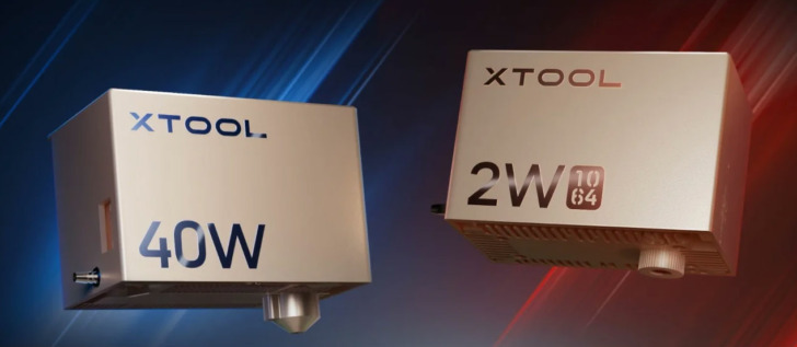

Le graveur laser xTool S1 est livré d’origine avec un laser d’une certaine puissance. Ce module amovible est interchangeable avec d’autres puissances en fonction des besoins. Un laser puissant sera idéal pour la découpe de bois mais une faible puissance sera nécessaire pour la gravure la plus fine possible. Il est donc possible d’acheter des modules laser complémentaires pour faire de la xTool S1 un outil polyvalent.

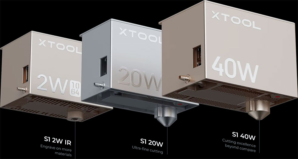

Le constructeur xTool commercialise son graveur fermé S1 avec différentes puissances de laser : 10W, 20W et 40W. En option, un pack permet d’ajouter le module infrarouge 1064 nm de 2W. Celui-ci est aussi disponible en accessoire.
Les différents modules laser pour le xTool S1 ne sont pas compatibles avec le reste de la gamme (P2, M1, F1 et leurs déclinaisons Ultra).
xtool laser 2w 20w 40w

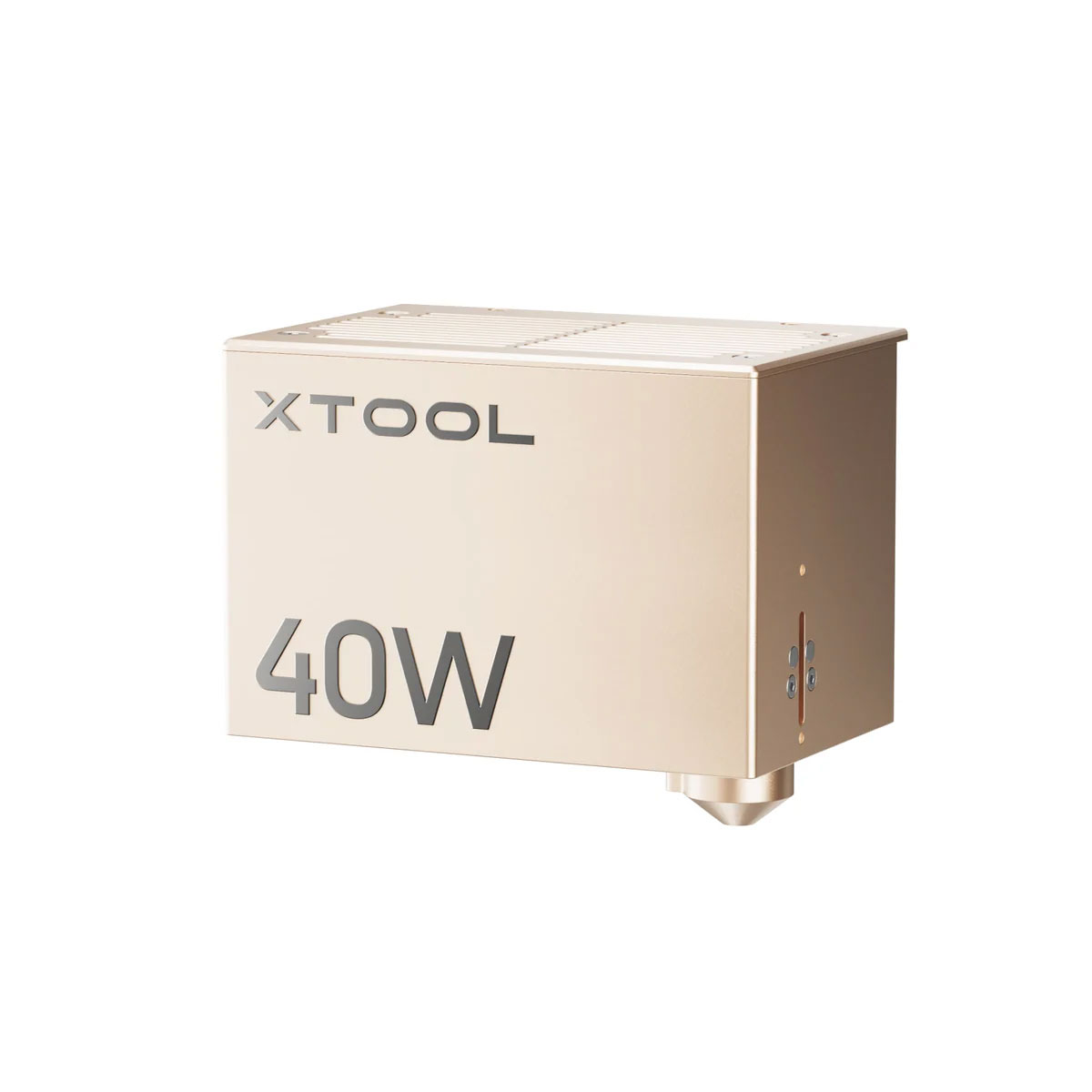

40W
Idéal pour les découpes épaisses et les tâches à haut rendement.
Epaisseur maximale de découpe :
  • Bois de cerisier : 18 mm
  • Contreplaqué de tilleul : 18 mm
  • Bois de noyer : 15 mm
  • Acrylique noir : 15 mm
  • Métal acier inoxydable : 0.1 mm
Finesse de gravure : 0.08 x 0.10 mm
20W
Peut-être le plus polyvalent pour la gravure et la découpe. Epaisse maximale de découpe :
  • Bois de cerisier : 10 mm
  • Contreplaqué de tilleul : 10 mm
  • Bois de noyer : 10 mm
  • Acrylique noir : 8 mm
  • Métal acier inoxydable : 0.04 mm
Finesse de gravure : 0.08 x 0.06 mm
10W
La puissance adapté aux travaux de gravure et pour quelques petites découpes car l’épaisseur maximale de découpe, en une seule passe, est de :
  • Bois de cerisier : 6 mm
  • Contreplaqué de tilleul : 6 mm
La finesse de gravure est plus précise : 0.06 x 0.04 mm
2W IR

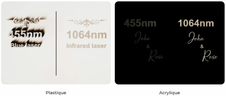

Le module infrarouge de 2W n’est pas capable de découper des matériaux mais offre une grande précision de gravure : 0.03 x 0.03 mm. C’est le laser adapté à la gravure de bijoux, de pendentifs, de cartes de visite…
Prix de vente d’un module laser pour xTool S1
Le tarif d’un module laser en accessoire peut être élevé. Il est donc recommandé de bien définir ses besoins avant l’achat d’un graveur fermé S1 avec la puissance adéquate de laser : 10W, 20W, 40W. On pourrait penser que “qui peut le plus, peut le moins” mais cette citation d’Aristote n’est pas valable pour la gravure laser. En effet, un laser puissant ne sera pas capable de graver aussi finement qu’une faible puissance et le résultat ne sera pas aussi propre, surtout sur des matériaux et objets très fins (or, argent, cuivre, titane).
