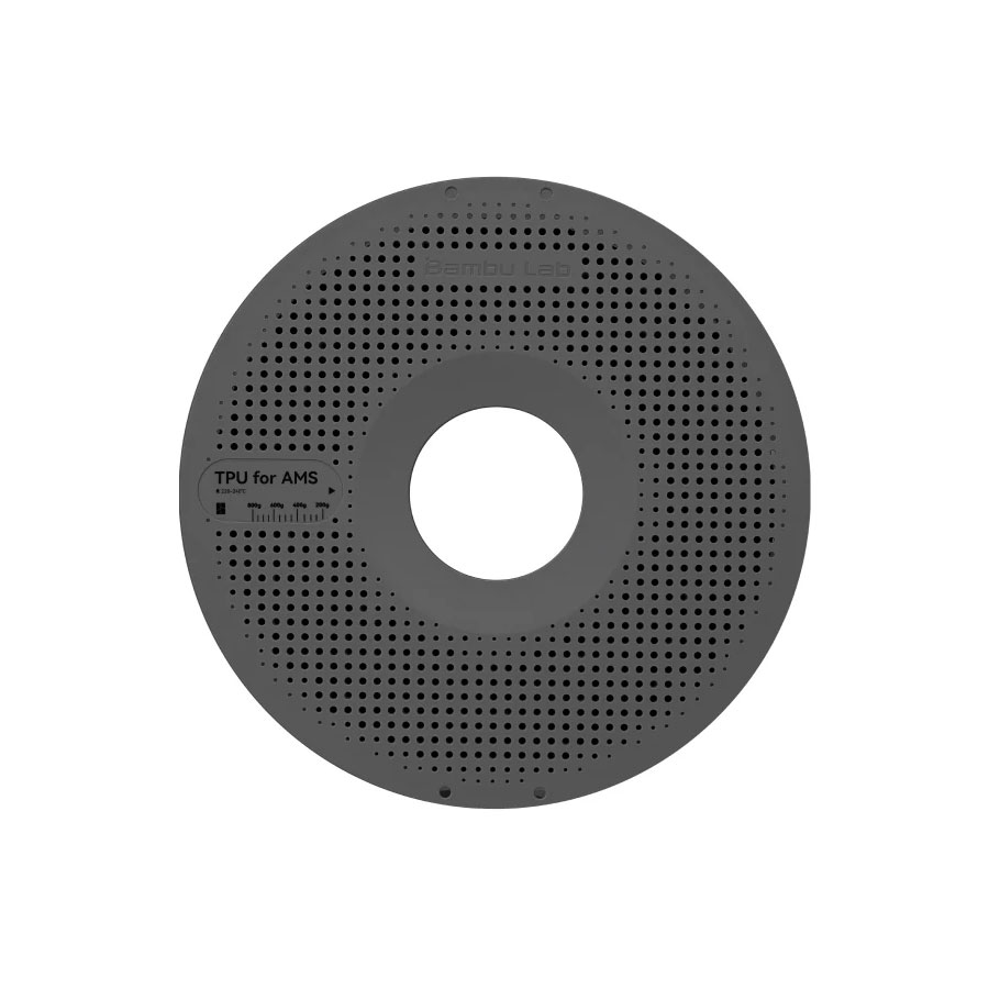

Le filament TPU pour AMS est un matériau spécifiquement développé par Bambu Lab pour être compatible avec ses solutions multi-filaments AMS et AMS lite.

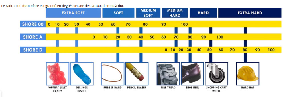

Ce TPU compatible AMS est un Shore 68D, bien moins souple que le classique Shore 95A. C’est néanmoins le premier filament souple à être compatible avec un système multi-matériaux, ici l’AMS pour les X1C, P1S et P1P. Avec une dureté Shore de 68D, le TPU Bambu pour AMS minimise aussi les fils durant l’impression.
A titre d’information, le TPU 68D de Bambu Lab se classe dans la catégorie “Très dur” et n’a pas les mêmes caractéristiques que le TPU 95A.
tpu shore
L’élasticité des impressions TPU est liée aux paramètres “Wall loops” et “Sparse infill density”. Plus les “boucles de paroi” ou la “densité de remplissage clairsemée” sont élevées, plus l’élasticité est faible, et vice versa.
