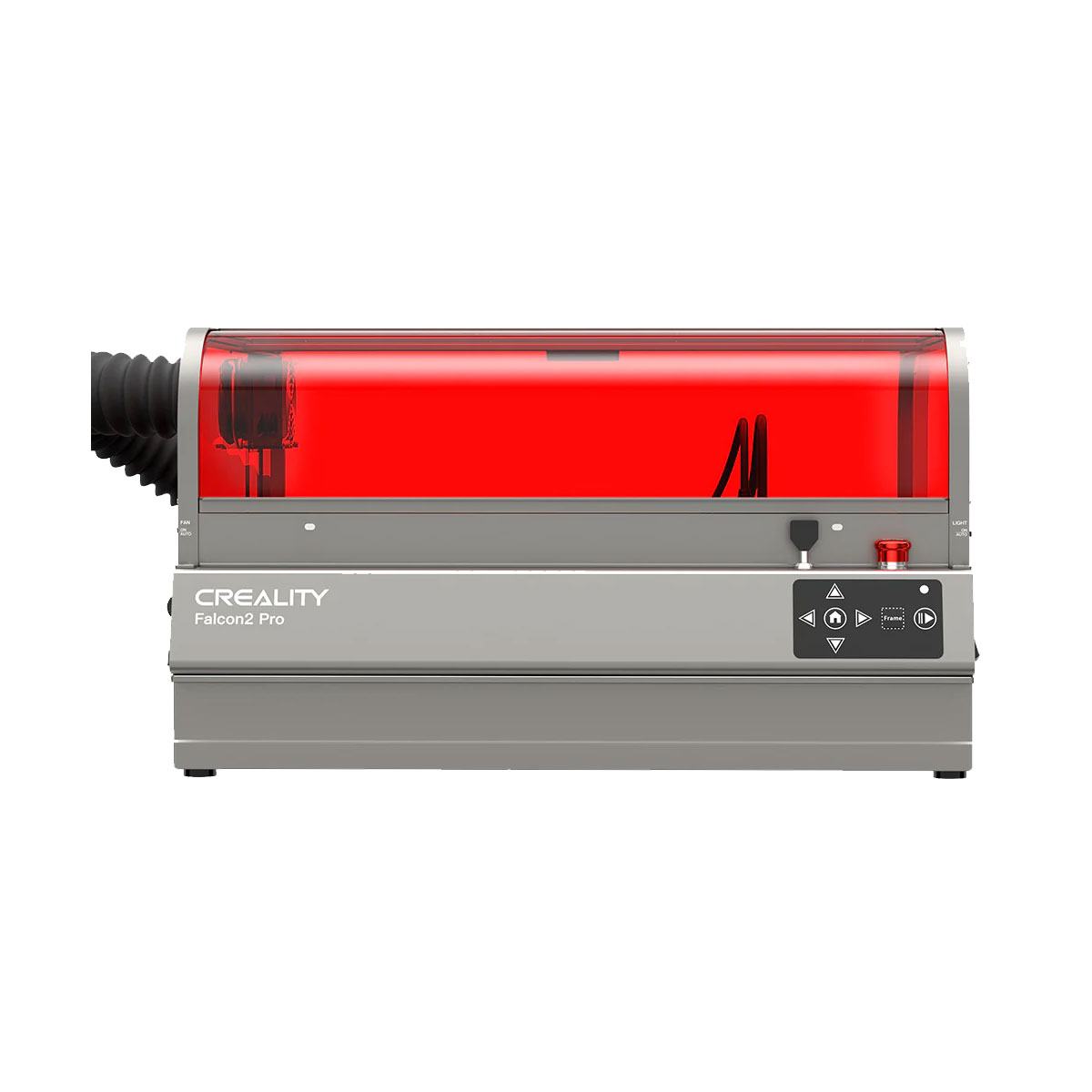

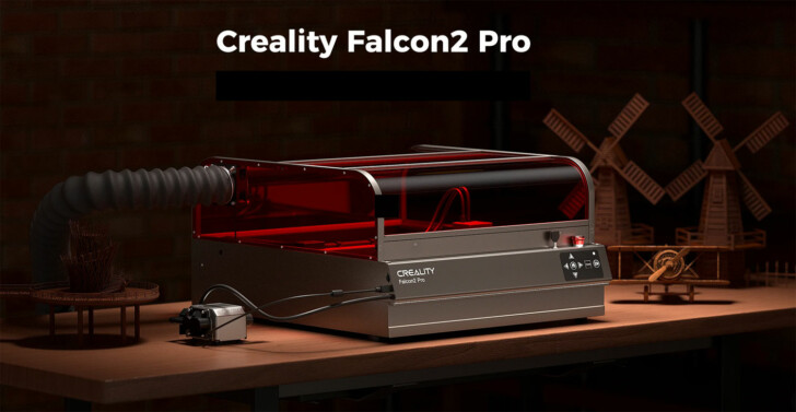

Le Creality Falcon2 Pro est un graveur laser fermé dans un caisson pour que l’opérateur n’ait pas à porter de lunettes. Il existe avec différentes puissances de laser : 1,6W, 22W, 40W et 60W. Il s’agit de l’évolution plus sécurisée du Falcon2, graveur / découpeur ouvert.
Lire notre test du Creality Falcon2 Pro

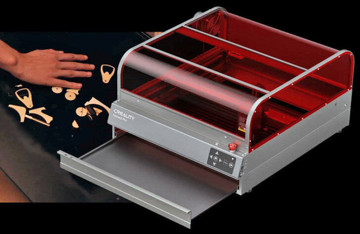

Quatre modules laser sont au programme pour ce Falcon2 Pro qui est livré avec son Air Assist afin d’éviter les brûlures autour des gravures, mais aussi un tiroir pour rassembler les débris de bois, de métal, etc.

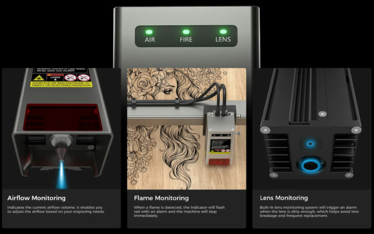

Niveau sécurité, le Creality Falcon2 Pro est doté de trois LED témoin pour donner une vue sur le bon fonctionnement de l’Air Assist et de la lentille laser, mais aussi si un départ de feu est en cours.
