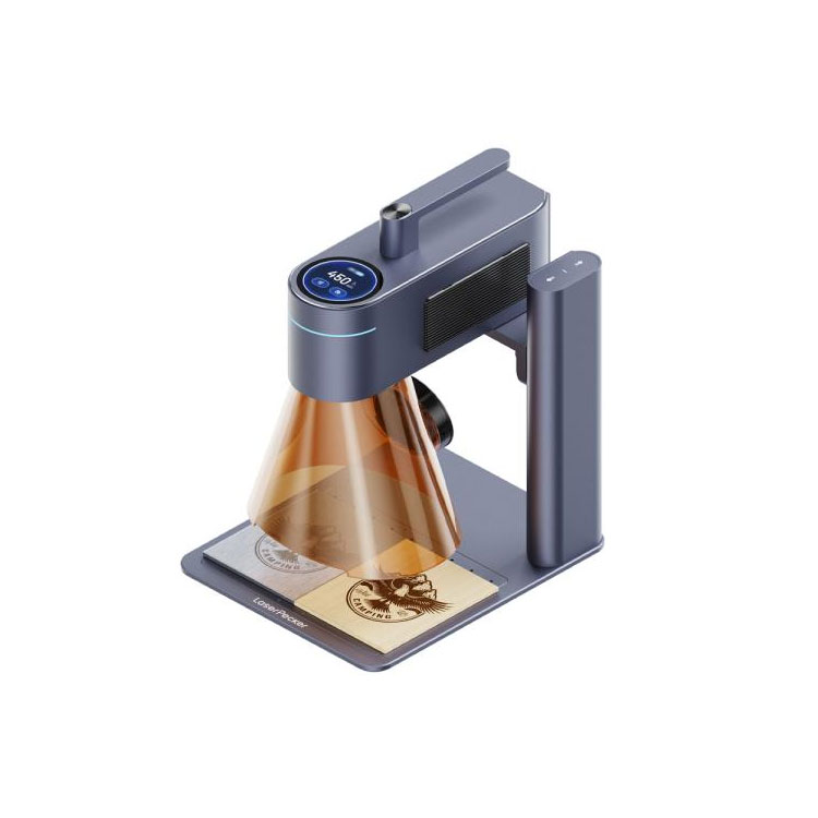

Le LaserPecker LP4 est un graveur – découpeur peu encombrant avec un laser Diode bleue de 10W à 450 nm et un laser Infrarouge de 2W à 1064 nm, pour travailler tous les matériaux. Un double laser pour convenir à différents usages pour ce graveur qui peut s’utiliser en mobilité avec une batterie externe. De nombreux modules optionnels permettent aussi de sécuriser et d’étendre les possibilités de l’outil.
Lire le test (8,9 / 10)Un premier laser à diode bleue de 10W permet de travailler à la longueur d’onde de 450 nm, compatible avec le bois, l’acrylique, le verre, la céramique, le cuir, le papier, la pierre, les métaux… La puissance de 10W du LP4 lui autorise la découpe sur du bois de 8 mm d’épaisseur et de l’acrylique de 5 mm d’épaisseur.
Le laser infrarouge de 2W, longueur d’ondle 1064 nm, est quant à lui compatible avec l’acier inoxydable, l’aluminium, l’or, l’argent et certains plastiques. C’est le module laser à privilégier pour les gravures les plus précises. Le changement entre les deux modes de laser se fait sans manutention de l’appareil, il suffit de choisir la bonne option sur le petit écran tactile situé en haut de l’outil.

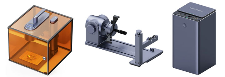

- Module rotatif pour graver sur des objets cylindriques (bague, verre, tasse, thermos…)
- Rehausseur pour graver des matériaux plus épais, plus hauts
- Slide Extension pour utiliser des objets de taille plus importante que le format standard du LP4
- Caisson UV pour protéger l’environnement de travail du LP4, même avec des accessoires branchés
- Purificateur d’air pour filtrer les dégagements nocifs du laser sur les matériaux
