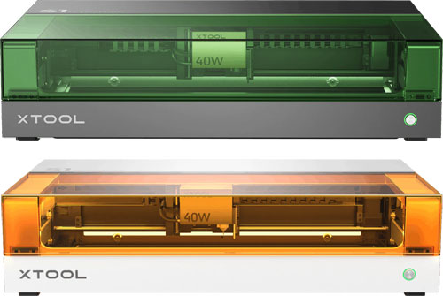

Le xTool S1 existe en noir avec capot vert ou en blanc avec capot orange.

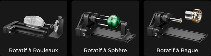

  • RA2 Pro pour la gravure rotative
