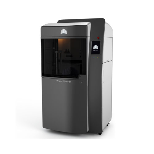

La gamme des imprimantes 3D SLA du constructeur 3D Systems affiche différents modèles, dont la ProJet 7000 HD qui est une version plus grande que la ProJet 6000 HD. Au lieu de fabriquer au format 25 x 25 x 25 cm, la 7000HD peut imprimer des objets d’un volume maximum de 38 x 38 x 25 cm, soit 84 litres, pour un poids de 21kg par impression.
Les matériaux 3D Systems sont les seuls consommables compatibles : Accura Phoenix, VisiJet SL Jewel, SL e-Stone, SL HiTemp, SL Impact, SL Black, SL Clear, SL Tough et SL Flex. Plus ouverte, la ProJet 7000 HD recevra des fichiers 3D aux formats suivants : STL, CTL, OBJ, PLY, ZPR, 3DPRINT, ZBD, AMF, WRL, 3DS, FBX, MJPDDD, BFF, IGES, IGS, STEP et STP.
