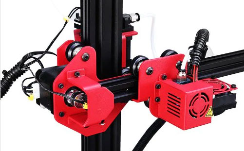

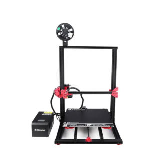

L’imprimante 3D Alfawise U20 Plus est une évolution de la U20 classique en agrandissant le volume d’impression (400 x 400 x 500 mm) au lieu de 300 x 300 x 400 mm et gagne un double axe Z. Son châssis reste en aluminium et la fabrication additive se fait par une tête d’impression MK8 avec un seul extrudeur. Tout comme la U20 traditionnelle, Alfawise n’a rien créé et utilise le modèle Longer3D LK-1 en marque blanche. La U20 Plus se place en concurrente de la Creality CR10 S4 de part sa base électronique et son équipement (en améliorant la hauteur d’impression). L’épaisseur des couches pourra varier entre 100 et 400 microns.
Si le volume d’impression de la U20+ est identique à celui de la U10 du même constructeur, Alfawise délaisse son modèle original pour s’appuyer sur le succès de la U20 et d’en décliner une gamme, à la manière de Creality qui propose de multiples versions de sa CR-10. Niveau caractéristiques techniques, la buse de 0.4 mm extrude du filament de diamètre 1.75 mm dans les matériaux suivants : PLA, ABS, PVA, PP, TPU, bois, fibre de carbone… La buse chauffe jusqu’à 250°C et le plateau chauffant monte atteint la température de 100°C pour une bonne accroche des objets sur le lit d’impression. La vitesse de travail oscille entre 20 et 150 mm/s et les tâches peuvent être exécutées depuis l’écran tactile de 2.8″ et la carte SD. En complément, l’Alfawise U20 est compatible avec les logiciels slicer les plus courants : Cura, Repetier-Host, Simplify3D
