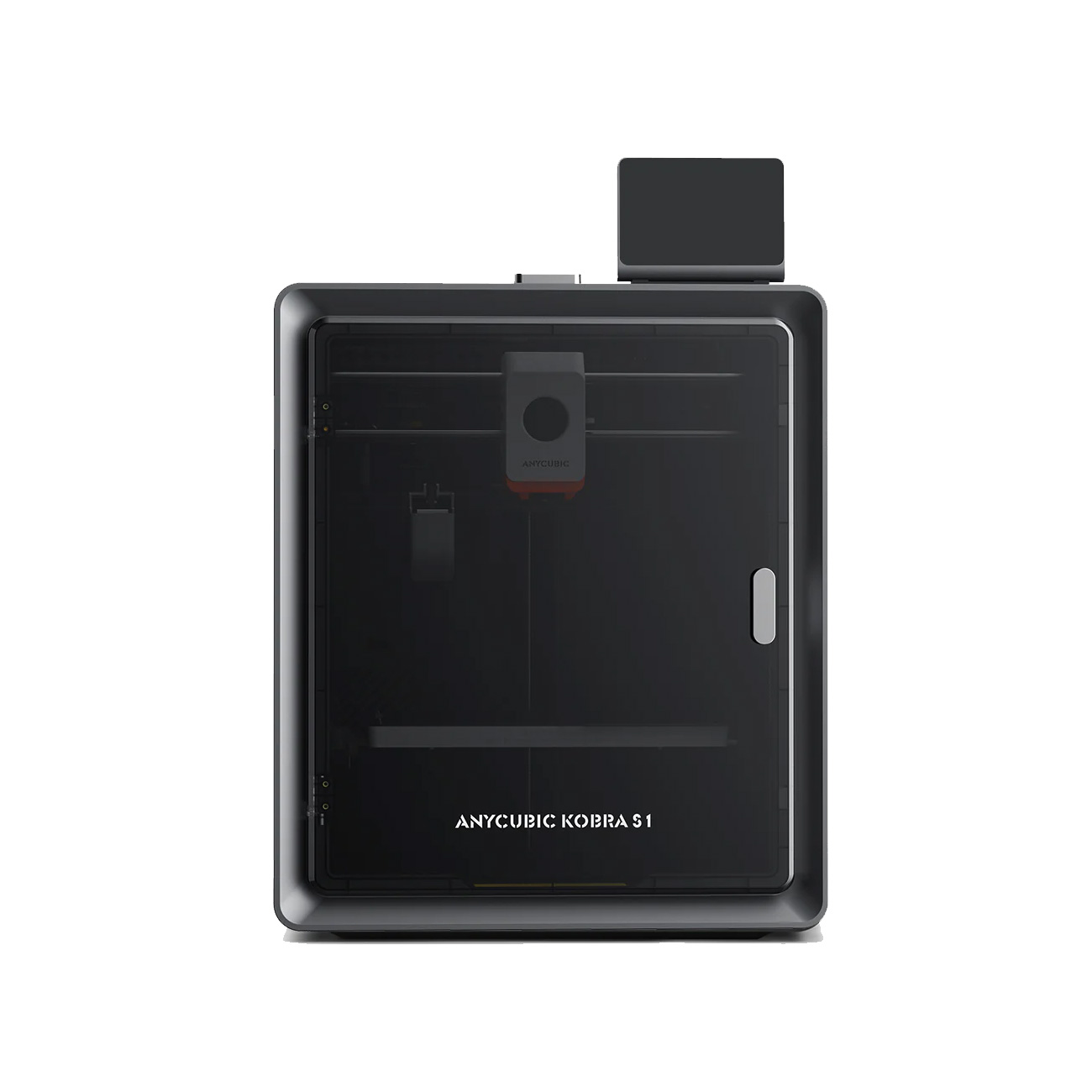

L’imprimante 3D Anycubic Kobra S1 est le premier modèle CoreXY de la marque, compatible avec le module multi-filaments ACE Pro pour des impressions en couleurs. Son volume d’impression est fixé à 250 x 250 x 250 mm dans une enceinte fermée, compatible avec des matériaux qui nécessitent une température élevée.
La tête d’impression de la Kobra S1 embarque un extrudeur Direct Drive capable d’imprimer jusqu’à 600 mm/s avec du PLA. Sa hotend qui peut chauffer à 320°C et l’enceinte close lui autorise les filaments plus techniques, comme l’ABS et l’ASA. Les matériaux flexibles tels que le TPU sont supportés en extrusion directe mais ne sont pas compatibles avec le boitier multi-filaments ACE Pro. Pour utiliser cette option, la tête d’impression utilise aussi un “cutter” et un système de purge pour le changement de bobine.
La structure en CoreXY permet à la Kobra S1 d’imprimer à haute vitesse avec une bonne stabilité et fiabilité.  Son caisson fermé permet de contenir le bruit de fonctionnement de la machine. Le constructeur annonce 44 dB lors d’une impression. Cependant, certains matériaux demanderont de conserver la porte ouverte et le niveau sonore sera de fait plus élevé.
Le volume choisi par Anycubic est celui du standard de ces dernières années en imprimante Core XY et compatible multi-filaments. La marque a ici choisi un plateau de 250 x 250 mm, pour une hauteur de 250 mm également. Nous pouvons d’ores et déjà imaginer des évolutions à la S1 avec la possible apparition de versions plus larges (Kobra S1 Plus, Kobra S1 Max ?)
L’imprimante Anycubic Kobra S1 se pilote à distance grâce au WiFi intégré et un logiciel adéquat sur l’ordinateur ou l’application mobile Anycubic Cloud. Le trancheur Anycubic Slicer Next est recommandé par la marque, programme basé sur OrcaSlicer compatible Windows et Mac. Le firmware de l’imprimante est une base de Klipper, reprise par Anycubic.
