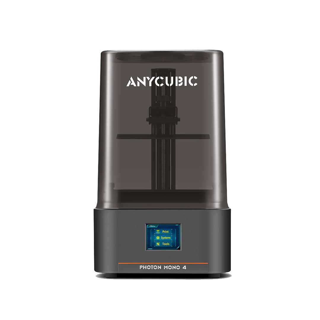

L’imprimante 3D Anycubic Photon Mono 4 est un modèle sorti à l’automne 2024 pour renouveler l’entrée de gamme résine liquide du constructeur. Avec un tarif inférieur à 200 €, la Mono 4 propose un écran 7 pouces et une résolution 10K, bien suffisant pour imprimer des objets très précis. Il s’agit d’un modèle différent de la Photon Mono 4K, plus ancienne, et de la Photon Mono 4 Ultra, mieux équipée.
Le volume d’impression de la Anycubic Photon Mono 4 est de 153.4 x 87 x 165 mm et la résolution XY est de 17 x 17 microns, ce qui en fait une machine qui offre de bonnes caractéristiques pour un prix réduit. L’écran LCD monochrome de 7 pouces est éclairé par une source lumineuse matrix parallèle LighTurbo, sur une résolution de 10K (9024 x 5120 pixels). L’intensité de la lumière est d’environ 3000 μW /cm².
Niveau performance, l’Anycubic Photon Mono4 propose une vitesse de pointe de 50 mm/h avec de la résine standard et jusqu’à 70 mm/h avec de la résine rapide, pour des hauteurs de couche de 0.1 mm. Au plus fin, la Mono 4 est capable d’imprimer à la précision de 0.03 mm.
La mise à niveau du plateau est manuelle, en quatre points, mais la reprise d’impression est proposée en cas de coupure de courant. On peut aussi volontairement mettre en pause une impression en cours. En option, un purificateur d’air à charbon actif neutralise les dégagements nocifs de la résine liquide. Anycubic a choisi d’équiper sa Mono 4 d’un film FEP dont le remplacement est assez simple (seize vis le maintiennent sur son cadre).
Dépourvue d’interface réseau (ni WiFi ni Ethernet), la Photon Mono 4 s’utilise par son écran tactile 2.8 pouces et un port USB pour y insérer une clé avec les fichiers tranchés. Le constructeur recommande l’utilisation du programme Anycubic Photon Workshop mais il est aussi possible d’utiliser les logiciels Chitubox et Lychee Slicer pour préparer les modèles 3D à l’impression.
