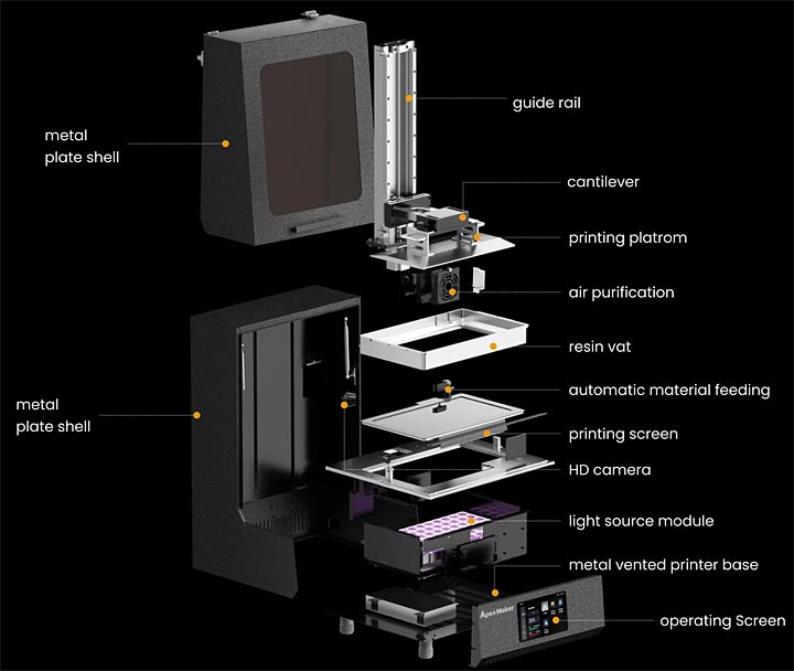

Les caractéristiques techniques de la ApexMaker X1 sont haut de gamme avec un remplissage automatique de la résine, un nivellement automatique, un filtre à air d’origine, la reprise d’impression après coupure de courant, une caméra HD pour garder un oeil sur les impressions en cours avec une barre LED pour éclairer l’intérieur du caisson.
En façade, un grand écran tactile de 7 pouces permet de gérer les tâches et la maintenance de l’imprimante.
