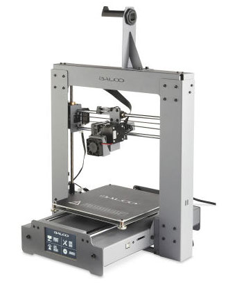

Vérification faite, cette imprimante est en fait une Wanhao Duplicator i3 PLUS chinoise importée par Balco (Australie) sous sa propre marque. Je suppose donc que la plupart des pièces sont compatibles. Elle a été vendue par Aldi depuis 2016 dans plusieurs pays. Le modèle récemment vendu en Belgique possède un logiciel adapté en français, néerlandais et anglais. Elle est livrée quasi montée. Il faut juste placer et visser le portique et insérer quelques connecteurs. Mon neveu de 16 ans l’a installée, réglée et mise en fonction en une petite demi-heure grâce à un écran tactile extrêmement convivial. Elle ne nécessite pas de connexion USB, le transfert des fichiers pouvant également se faire par carte mémoire SD. Le réglage du niveau du plateau n’est que semi-automatique, la tête d’extrusion venant se placer automatiquement aux 4 coins du plateau mais le réglage se fait manuellement en tournant chaque molette jusqu’à pouvoir glisser une feuille de papier jusqu’à ce qu’elle”frotte” légèrement entre le plateau et la tête.Je me suis acheté la même et j’ai déjà réalisé quelques petits projets. Si vous voulez en savoir un peu plus plus, voici le site (assez élémentaire) de Balco Belgique : https://www.balcolifestyle.com/belgium/
Merci pour ce retour d’expérience et les informations !

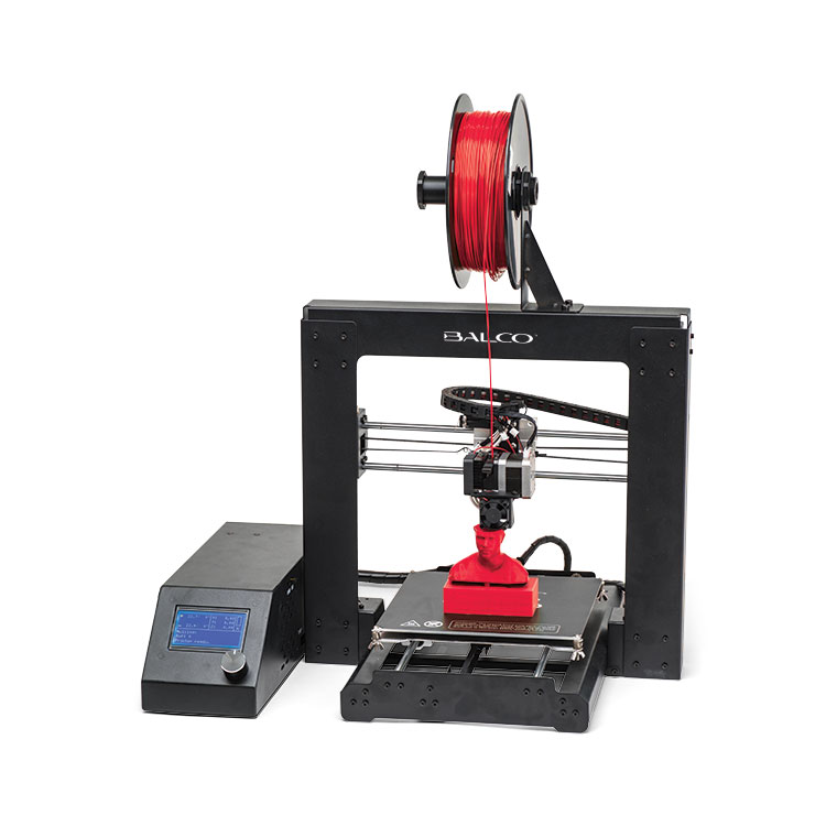

Donc Aldi vend une imprimante Balco qui est une Wanhao. C’est donc le modèle gris sur les photos ci-dessus, avec l’écran au centre du châssis ? Car on trouve aussi des Balco noires, sans plus de détails sur le modèle.

Il s’agit effectivement du modèle gris. Merci de m’avoir signalé la section Wanhao.
