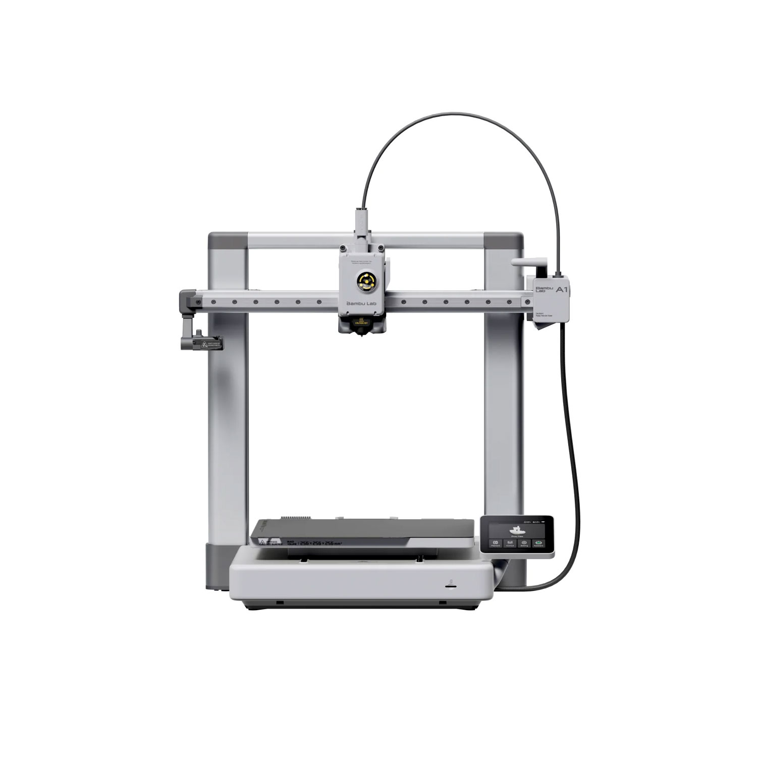

L’imprimante 3D Bambu Lab A1 est la grande sœur de la A1 mini et augmente son volume d’impression. Celui-ci est équivalent aux séries X1 et P1 avec un format maximal de 256 x 256 x 256 mm. La machine reste toute aussi simple à utiliser, avec une qualité d’impression élevée, mais son architecture bed slinger évolue vers deux axes en Z. La version Bambu Lab A1 Combo optimisée multi-couleurs ajoute le kit AMS Lite pour utiliser quatre filaments différents (matériaux et/ou couleurs) sur une même impression.
Test Bambu Lab A1 Combo avec AMS Lite
La tête d’impression de la A1 est tout en métal avec bus en inox qui peut atteindre 300°C. La buse incluse de 0.4 mm pourra être remplacée par d’autres diamètres (0.2, 0.6 et 0.8 mm). Un système de remplacement rapide permet l’opération en quelques secondes. Les filaments acceptés, tous au diamètre de 1.75 mm, sont le PLA, le PETG, le PVA et le TPU flexible. L’utilisation d’ABS, ASA, PC, PA ou fibre de carbone n’est pas recommandée puisque l’imprimante ne dispose pas d’un caisson fermé comme les X1C et P1P / P1S.
Le châssis métal et aluminium de la BambuLab A1 assure la stabilité durant les impressions qui peuvent atteindre la vitesse maximale de 500 mm/s et des accélérations de 10 m/s² avec du PLA compatible. Le plateau chauffe jusqu’à 100°C et est surmonté d’une plaque PEI texturée livrée dans le colis. Un PEI lisse est disponible en option.
La calibration de la machine est entièrement automatique. Des détecteurs de fin de filament et de coupure de courant permettent une reprise de l’impression sans défaut. Une caméra FullHD intégrée permet de surveiller à distance les impressions et d’en garder une vidéo timelapse souvenir.
La Bambu Lab A1 dispose d’un écran tactile et couleurs de 3.5 pouces en façade, avec port micro SD pour y brancher une carte mémoire qui contient les fichiers 3D tranchés avec Bambu Studio ou un autre logiciel (PrusaSlicer, OrcaSlicer…). Grâce à sa connectivité WiFi intégrée (2.4 GHz), la A1 peut aussi être utilisée à distance par le slicer sur ordinateur Windows / Mac ou l’application mobile Bambu Handy, compatible iOS et Android. La connexion à MakerWorld autorise même l’impression directe d’un modèle 3D proposé par la plateforme, sans avoir à trancher manuellement le fichier 3MF.

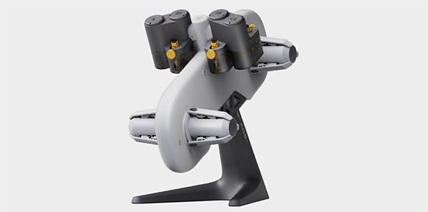

L’imprimante A1 peut accueillir le kit AMS lite, la version plus économique du AMS compatible avec les séries P1 et X1. Ce pack A1 Combo permet les impressions multi-couleurs et/ou multi-matériaux, avec des bobines compatibles comme nous le rappelons dans le test de la A1 mini Combo. L’utilisation de filaments du constructeur facilitera la reconnaissance des matériaux, grâce aux puces RFID des bobines.
Bambu Lab AMS lite
Bambu Lab AMS lite A1 mini
