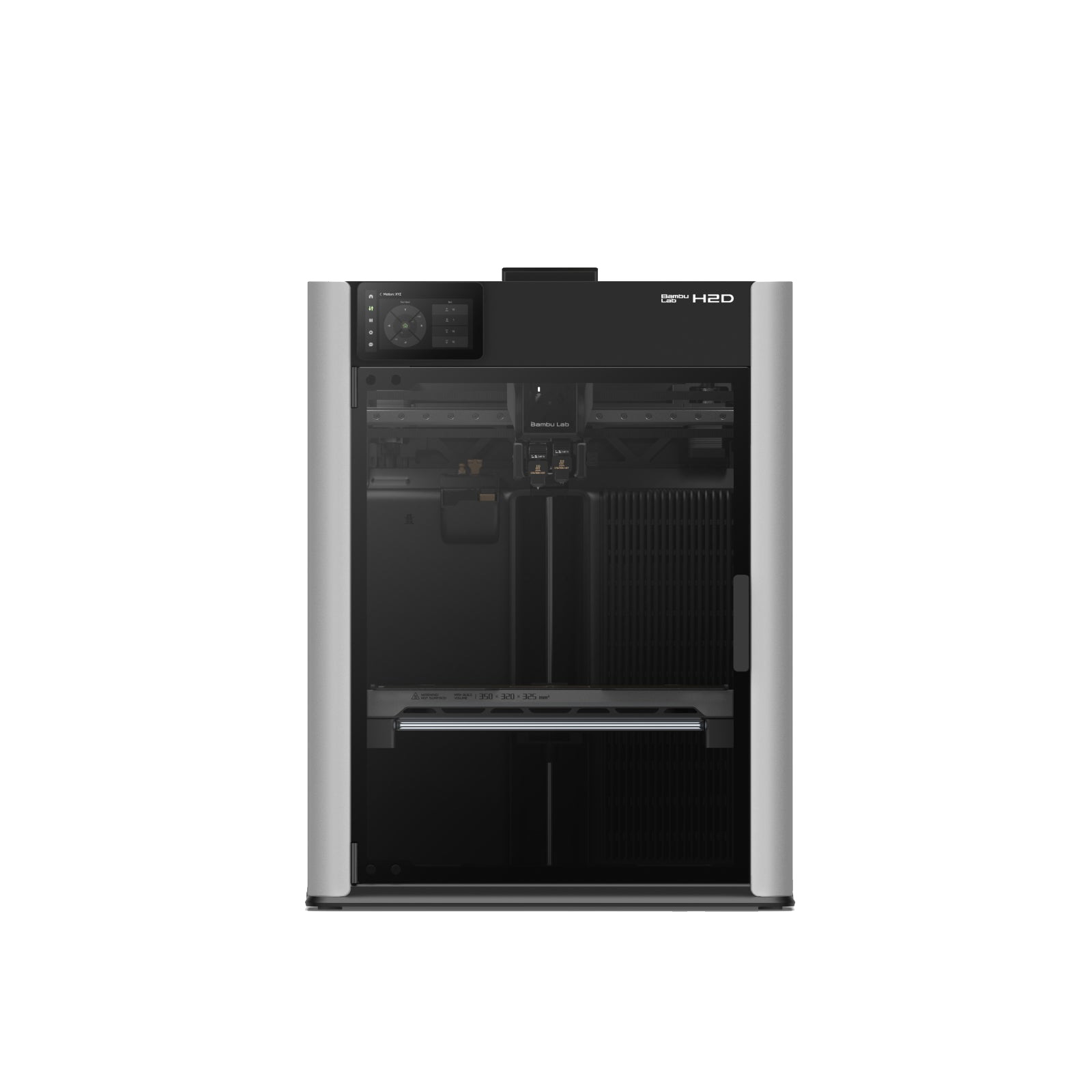

L’imprimante 3D Bambu Lab H2D

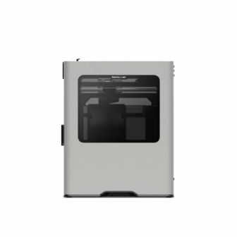

C’est une machine Bambu Lab, c’est donc avant tout une imprimante 3D de technologie FDM. Le volume maximal d’impression dépasse tous les modèles précédents en proposant jusqu’à 350 x 320 x 325 mm. L’extrusion de filament se fait à très haute vitesse avec des pointes jusqu’à 1000 mm/s et des accélérations de 20 m/s². La buse standard de 0.4 mm assure un débit jusqu’à 40 mm3/s, qui peut augmenter à 60 mm3/s avec une buse “High flow” optionnelle. La H2D supporte les buses de diamètre 0.2, 0.4, 0.6 et 0.8 mm.
Un double buse de série avec nouvel extrudeur DynaSense
Le constructeur a fait équiper la H2D de deux buses, pas indépendantes comme un IDEX mais une double extrusion. Il s’agit de buses en acier trempé qui peuvent chauffer jusqu’à 350°C pour fondre des matériaux techniques en plus des traditionnels PLA ou PETG.
L’intérêt d’avoir deux buses n’est pas anodin, même pour le grand public : une impression avec deux filaments différents sera beaucoup plus rapide et il y aura une grande économie des déchets de purge puisque l’extrudeur n’aura pas besoin de nettoyer la buse à chaque changement de filament. Les impressions d’objets avec support en matériau différent (PVA soluble, couple PLA – PETG, notamment) seront aussi optimisées.
Un servomoteur remplace le moteur pas à pas pour améliorer la mesure et le contrôle du couple en temps réel, ce qui optimise l’extrusion de matière. Ce moteur positionne également la buse et sélectionne le canal d’extrusion.
h2d servo moteurs
Une caméra de supervision est embarquée sur la tête d’impression, ce qui est une première. L’intelligence artificielle s’occupera de vérifier les erreurs d’impression (spaghettis, air printing…).
Volume d’impression en hausse
La présence de deux extrudeurs modifie la capacité d’impression de la BL H2D. Le volume maximal est de 325 x 320 x 325 mm avec une seule buse active, format qui se réduit à 300 x 320 x 325 mm quand les deux extrudeurs fondent du filament en même temps. Le volume total d’impression des deux buses est établi à 350 x 320 x 325 mm.
Chambre d’impression chauffée
En complément de la buse à 350°C et du plateau à 120°C, l’enceinte d’impression fermée de la Bambu Lab HD2 peut être contrôlée par un chauffage actif jusqu’à 65°C. La liste des matériaux compatibles s’est allongée grâce à ce caisson chauffant : PLA, PETG, TPU, PVA, BVOH, ABS, ASA, PC, PA, PET, PLA-CF/GF, PETG-CF/GF, PA, PET, PC, ABS-CF/GF, ASA-CF/GF, PPA-CF/GF, PPS, PPS-CF/GF (filaments renforcés à la fibre de carbone et fibre de verre).

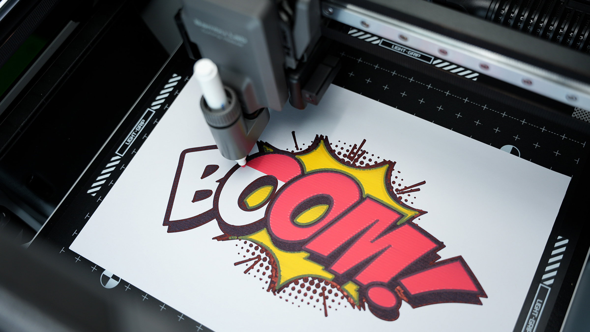

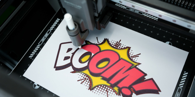

De la découpe au cutter et du dessin au stylo
Le module laser peut même laisser place à un module de découpe au cutter sur lequel on peut aussi fixer un stylo pour réaliser des dessins.

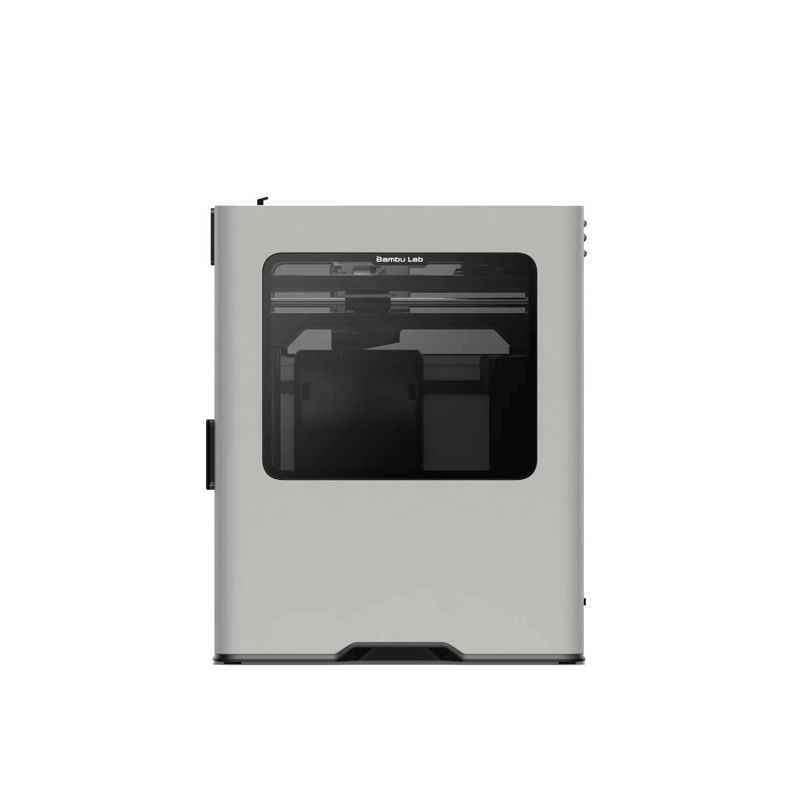

Le châssis de la H2D est identique entre les deux versions (Laser ou non) mais les panneaux ne sont pas les mêmes : ceux de la Laser Editon sont reconnaissables à leur couleur verte et bloquent les rayons du laser de 10 ou 40 watts.
