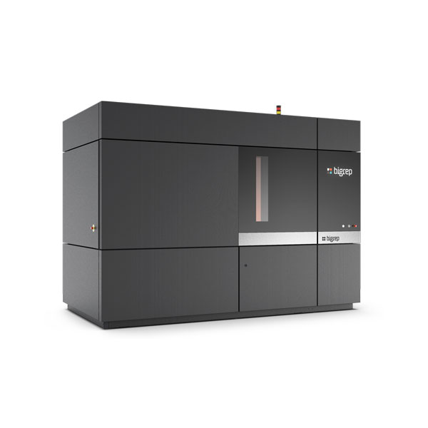

L’imprimante 3D BigRep Edge offre un large volume de 1500 x 800 x 600 mm grâce à son double extrudeur MXT. La technologie FDM est utilisée pour fondre du plastique sur le lit d’impression qui peut monter à 220°C. La résolution d’impression démarre à 100 microns et peut monter à 1600 microns, soit 1.6 mm. Une énorme machine de 3.5 tonnes pour des productions en série à cadence ininterrompue. La vitesse de 1000 mm/s peut être atteinte avec la buse de 0.6 mm. La BigRep Edge a été dévoilée au salon Formnext 2018, tout comme la Big Rep Pro qui imprime des cubes.
