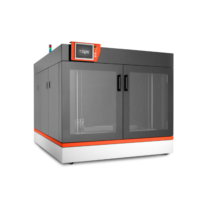

Inspirée par les One et Studio, l’imprimante 3D BigRep Pro offre un volume XXL de 1005 x 1005 x 1005 mm, soit un cube de 1 mètre d’arête. Un double extrudeur MXT (buse de 0.6 et 1 mm) pose des couches entre 100 et 800 microns de plastique soluble (FDM) sur un lit chauffant qui approche des 100°C. Les matériaux supportés sont le PA66 et le ASA de BigRep mais d’autres matières propriétaires sont en cours de développement. Le MXT, pour Metering Extruder Technology, utilise un CNC Bosch, autre entreprise allemande et imprime à la vitesse maximale de 600 mm/s. La BigRep Pro a été présentée au salon Formnext 2018, aux côtés de la Big Rep Edge.
