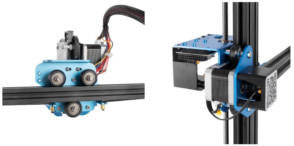

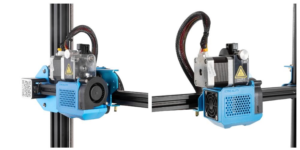

L’imprimante 3D Creality CR-10 V3 fait suite à la V2 qui elle faisait suite à la V1, deux best seller du constructeur déclinés en d’autres version (CR-10S, CR-10S Pro, etc.). On vous parlait de produits E3D il y a quelques jours sur le blog. La CR-10 V3 embarque justement un extrudeur direct drive E3D Titan d’origine. En effet, cette option a rencontré un succès certain sur la V2 qui était déjà compatible avec.
test Creality CR-10 V3 extrudeur direct drive e3d titan
Installé juste au dessus du corps de chauffe, l’extrudeur peut ainsi pousser le filament directement dans la buse avec une distance minimale entre les 2. Cela facilite l’impression des filaments souples comme le TPU. Evidemment, les autres filaments classiques comme le PLA, l’ABS et le PETG de diamètres 1,75mm sont compatibles. La gestion de la rétractation du filament est également plus efficace.
tuto Creality CR-10 V3 extrudeur direct drive e3d titan
