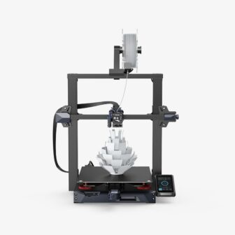

Creality Ender-3 S1 Plus
L’imprimante 3D Creality Ender-3 S1 Plus est une évolution de la S1 Pro, elle-même de la Ender 3 S1 que nous avions testée de fond en comble à sa sortie. Les principales nouveautés sont le volume d’impression, le CR Touch et l’extrudeur.
Premier changement de taille entre la Ender 3 S1, la Pro et la Plus : le volume d’impression passe à 300 x 300 x 300 mm au lieu de 220 x 220 x 270 mm sur les deux premiers modèles de la gamme Ender3 S1. Une imprimante plus volumineuse et plus lourde mais qui offre de plus larges possibilités en se rapprochant du volume des CR-10.
Le nivellement automatique du lit d’impression est toujours confié au BL Touch maison, baptisé CR Touch. Celui-ci vérifie sur seize points de contrôles si le lit chauffant est plat et s’il faut compenser la hauteur irrégulière de ce plateau.
Troisième nouveauté de la Creality Ender-3 S1 Plus, son extrudeur Direct Drive à double engrenage entièrement métallique. Nommé “Sprite”, celui-ci alimente de manière fluide les filaments standards (PLA, ABS, PETG) et les matériaux flexibles (TPU).
Creality Ender-3 S1 Plus extrudeur Sprite
Livré pré-montée, la Creality Ender3 S1 Plus s’assemble en six étapes seulement, dont la fixation de l’écran et du support de bobine. L’écran justement, de taille convenable (4.3 pouces) est entièrement tactile, en couleurs et traduit en neuf langues dont le français.
La carte mère silencieuse 32 bits est identique aux S1 et S1 Pro, tout comme la connectique (carte SD et port USB Type C). La surface d’impression est une plaque de construction magnétique PC en acier à ressort qui peut chauffer jusqu’à 100°C. Contrairement à la S1 Pro, la buse ne peut atteindre que 260°C sur la S1 Plus, assurant une hauteur de couche comprise entre 100 et 400 microns ainsi qu’une vitesse d’impression de 100 mm/s maximum. Un capteur de filament met automatiquement en pause l’impression pour laisser le temps à l’opérateur de changer de bobine. Un double axe Z synchronisé assure la stabilité de la machine durant les impressions.
Creality Ender 3 S1 Plus double axe Z
