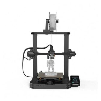

Creality Ender-3 S1 Pro
L’imprimante 3D Creality Ender-3 S1 Pro est une évolution de la Ender 3 S1 que nous avions testée de fond en comble à sa sortie. Elle apporte, entre autres, un extrudeur maison “Sprite” qui offre la possibilité d’imprimer à haute température : jusqu’à 300°C. Cela lui confère la compatibilité avec des filaments exigeants tels que le PA, le PC et l’ASA.
Lire le test (8,6 / 10)
La surface d’impression change elle aussi, passant du PC à un PEI qui se voit doté d’une poignée pour le placer au mieux. Une bande LED a été ajoutée par Creality pour éclairer le print durant le travail en cours, un éclairage qui peut se désactiver mais qui servira à mieux surveiller les défauts à l’aide d’une caméra de surveillance.
L’extrudeur évolue également avec la Ender-3 S1 Pro, délaissant le tube en teflon pour du titane et du métal (heartbreak full metal).
creality ender 3 s1 vs pro
Le nivellement automatique du plateau est repris, toujours nommé CR Touch. Si l’écran de contrôle ne grandit pas, celui-ci devient tactile et son interface est maintenant traduite en neuf langues dont le français, d’origine. Sur la S1, il fallait télécharger un firmware pour traduire les menus.
Les autres caractéristiques techniques de la Creality Ender 3 S1 Pro restent identiques à la S1, dont son volume d’impression de 220 x 220 x 270 mm et sa connectique USB Type-C et carte SD. La vitesse d’impression est aussi similaire, avec une plage recommandée entre 60 et 80 mm/s, même si la vitesse maximale théorique peut atteindre 150 mm/s.
Creality recommande les logiciels slicer Cura, Simplify3D, PrusaSlicer, SuperSlice, Repetier-Host…via l’ajout d’un nouveau profil à télécharger sur le site officiel.
La Ender 3 S1 Pro est aussi compatible avec le module de gravure laser Creality. Il est donc facile et peu cher d’avoir une imprimante 3D et un graveur laser !
