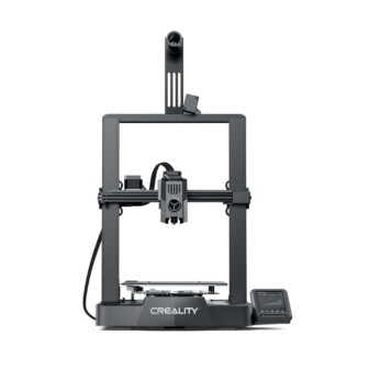

L’imprimante 3D Creality Ender-3 V3 KE est la première de la série à passer sous Klipper. On peut donc traduire cette appellation “KE” par “Klipper Edition”. Si l’upgrade sur ce firmware était possible via un accessoire ou un écran Sonic Pad, l’implémentation est ici d’origine pour accélérer la vitesse d’impression. Grâce à cette version de Creality OS basée sur Klipper, la Ender 3 V3 KE peut imprimer jusqu’à 500 mm/s et faire des accélérations de 8 000 mm/s².
Lire le test (9,2 / 10)
Le volume d’impression maximal de cette Creality Ender 3 V3 KE est de 220 x 220 x 240 mm avec une hauteur de couche comprise entre 100 et 350 microns. La compensation des résonances et des vibrations est présente en natif (Input Shaping et Motion Advance) pour garantir de belles impressions. Le nivellement est automatique avec détection du Z-offset.
creality ender 3 v3 ke specs
L’extrudeur Sprite peut atteindre 300°C pour une compatibilité avec les filaments PLA, PETG, TPU, ABS et ASA. Ce modèle est éprouvé sur des imprimantes plus haut de gamme et assure un débit fluide et important pour assurer la vitesse d’impression maximale de 500 mm/s avec du PLA compatible (filament Hyper PLA de Creality, par exemple). Le constructeur recommande néanmoins d’imprimer à 300 mm/s dans ce matériau. La  ventilation a été revue pour parfaitement refroidir la buse et l’objet en cours d’impression.
