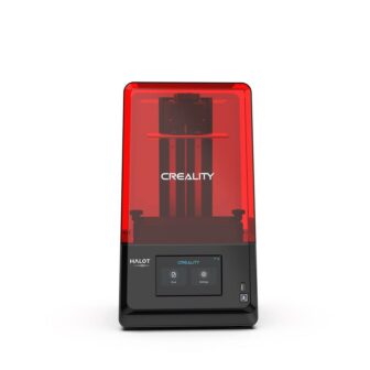

L’imprimante 3D Creality Halot One Pro (CL-70) étend la gamme SLA du constructeur qui propose déjà les Halot One, Halot Lite, Halot Sky et Halot Max. Dévoilée à l’occasion du huitième anniversaire de Creality, en avril 2022, la Halot-One Pro a été présentée en même temps que la Halot One Plus.
Creality Halot One Pro imprimante 3D

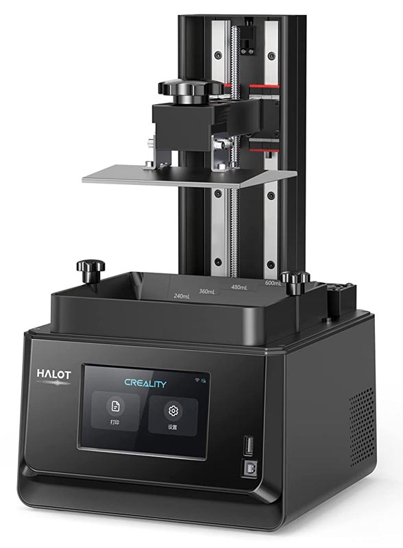

La Creality Halot One Pro affiche un volume d’impression maximal de 130 x 122 x 160 mm pour une résolution 3K (2560 x 2400 pixels). La hauteur de couche se paramètre de 10 à 200 microns, bien plus précis qu’en FDM domestique. La technologie “integral light source” utilise une longueur d’onde de 405 nm, ce qui rend la Halot Pro compatible avec la plupart des résines liquides du marché. Un double axe Z renforce la stabilité de la machine pour des impressions plus fiables.
Creality 3D Halot-One Pro CL-70
Equipée d’un large écran tactile de 5 pouces en façade et traduit en plusieurs langues dont le français, La Creality Halot One Pro dispose aussi d’un port pour clé USB et d’une autre port USB pour la relier à un ordinateur. En complément, le Wifi intégré permet de gérer la machine à distance avec l’application mobile Creality Cloud App. Il est ainsi possible de démarrer ou arrêter une impression à distance depuis son smartphone. Les mises à jour de firmware se font par internet (OTA), en direct sur l’écran ou à distance via l’app Creality.
Comme le reste de la gamme Halot, la Creality Halot One Pro est animée par un processeur ARM Cortex-M4, quad core et 64 bits. Le logiciel recommandé par Creality est son Halot Box, tout en sachant que les slicers Chitubox et LycheeSlicer peuvent également être utilisés.
En complément et pour une finition optimale, la Halot OnePro est compatible avec l’unité de post traitement Creality UW-02 mais les solutions “wash and cure” d’autres constructeurs sont aussi utilisables avec cette imprimante 3D SLA.
