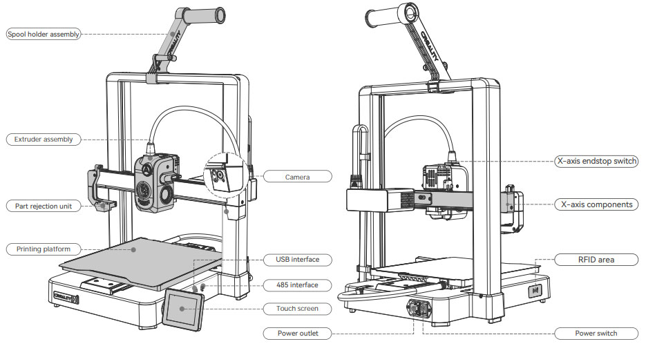

L’imprimante 3D Creality Hi est un nouveau modèle encore non officiel sur le marché mais dont les informations ont été révélées par l’organisme FCC pour homologuer la machine du constructeur. Cette nouvelle génération d’imprimante 3D FDM ressemble à la série Ender (Ender 3 V3 KE, notamment) mais n’est pas de structure CoreXZ comme la Ender 3 V3. Cette “Hi” se démarque surtout pour sa compatibilité avec le système multi-filaments CFS pour des impressions automatisées en couleurs : la Creality Hi Combo.
Le test de la Creality Hi sur le forumLa Creality Hi est une imprimante 3D cartésienne avec volume de 260 x 260 x 300 mm, soit un volume supérieur à la série des Ender. Son extrudeur Direct Drive à double engrenage lui permet d’imprimer du PLA à haute vitesse, du PETG et du TPU, mais aussi de l’ABS et du PLA-CF si l’on place la machine dans une enceinte fermée. La buse d’origine de diamètre 0.4 mm peut atteindre la température de 300°C quand le plateau d’impression peut chauffer jusqu’à 100°C. La hauteur de couche peut être paramétrée de 100 à 350 microns.
Le nivellement du plateau est automatique et un assistant facilite la mise en route de la machine. A l’usage, un capteur de fin de filament met en pause une impression le temps de remplacer la bobine, tandis qu’un autre permettra la reprise d’impression après une coupure de courant.
L’imprimante Creality Hi est équipée d’une connectivité réseau WiFi pour une utilisation à distance par l’application Creality Cloud (Android et iOS) ou le logiciel slicer Creality Print (compatible Windows et Mac). L’activation du mode “root” autorise la connexion à distance par l’interface web Fluidd. Il est aussi possible de déposer les fichiers gcode sur une clé USB pour démarrer une impression depuis l’écran tactile de l’imprimante.
Le support de bobine de filament est situé en haut du portique de la Creality Hi. Une caméra embarquée est livrée d’origine pour une détection à distance des erreurs et enregistrer un souvenir vidéo des impressions.
Le multi-couleurs CFS avec la Creality Hi
Outre ses caractéristiques dans l’air du temps, la Hi se distingue des autres imprimantes 3D FDM par sa compatibilité native avec le boitier multi-filaments Creality CFS. Le module externe se branche sur l’interface “485” de l’image ci-dessus, située à côté du port USB de la machine.
