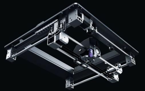

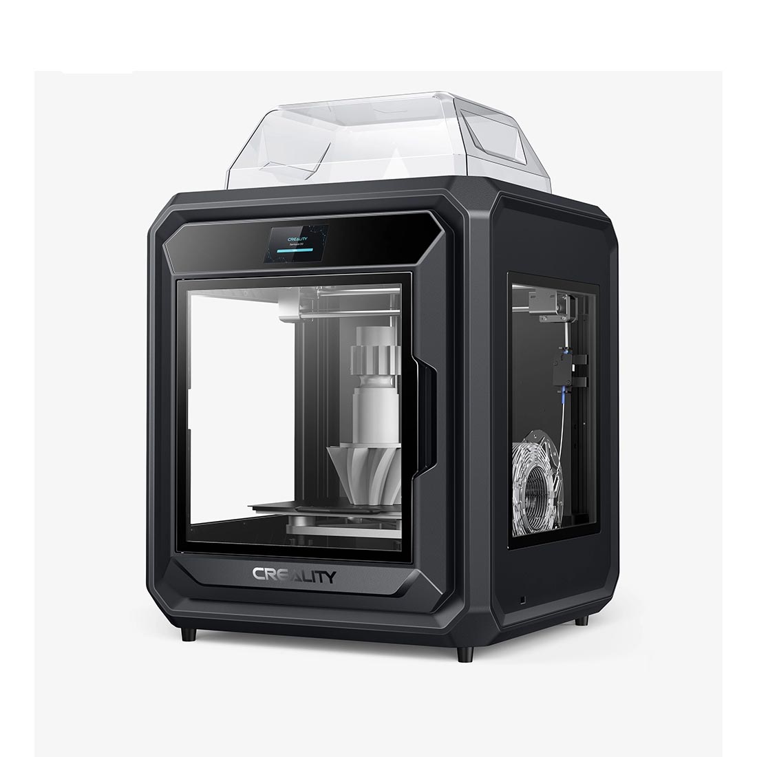

La Creality Sermoon D3 est une imprimante 3D Core XY développée en partenariat avec BASF pour satisfaire les professionnels qui cherchent une machine compacte et compatible avec des matériaux exigeants. En effet, la Sermoon D3 accepte les filaments fibre de carbone et flexibles grâce à son extrudeur dual gear Direct Drive “Sprite” : PLA, ABS, PETG, PET, PA66, ASA, PC, PC-ABS, TPU 95A, TPC, PLA-CF, PA66-CF, PET-CF…
L’imprimante 3D Creality Sermon D3 est le modèle au-dessus des CR-5 Pro et CR-5 Pro HT dans la gamme pro FDM. Elle succède à la Sermoon D1 sortie début 2021 (il n’y a pas eu de “D2”). Entre autres, le volume d’impression évolue en passant de 280 x 260 x 310 mm à 300 x 250 x 300 mm. La buse peut atteindre 300°C.
La hauteur de couche démarre à 100 microns, jusqu’à 400 microns au plus épais. La vitesse d’impression peut atteindre 150 mm/s avec du PLA et 250 mm/s en ABS. Le nivellement automatique CR Touch facilite le travail et un capteur de fin de filament met en pause l’impression en cours, de même que le capteur de coupure de courant. Une caméra intégrée compatible FullHD permet de surveiller les tâches à distance, via le réseau local ou en cloud.
Pour assurer une ambiance saine dans le bureau, la Sermoon D3 est équipée de deux filtres à air HEPA afin de bloquer tous les dégagements nocifs. Son châssis tout en métal assure une stabilité dans les impressions ainsi qu’une sécurité par ses parois vitrées et fermées. Le MTBF (temps moyen entre deux pannes) est annoncé à 8 000 heures de fonctionnement.
La Creality Sermoon D3 s’utilise via son écran tactile en façade et une clé USB mais peut également être connectée à un réseau informatique grâce à son port Ethernet et son module Wifi intégré. Les fichiers STL sont à préparer avec le logiciel Creality Slicer ou Creality Print, mais Cura et Simplify3D sont aussi compatibles avec la D3.
