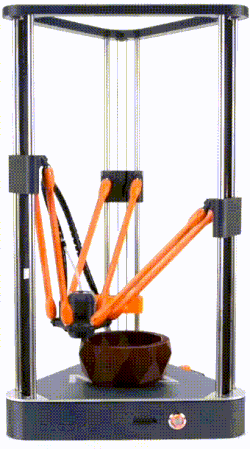

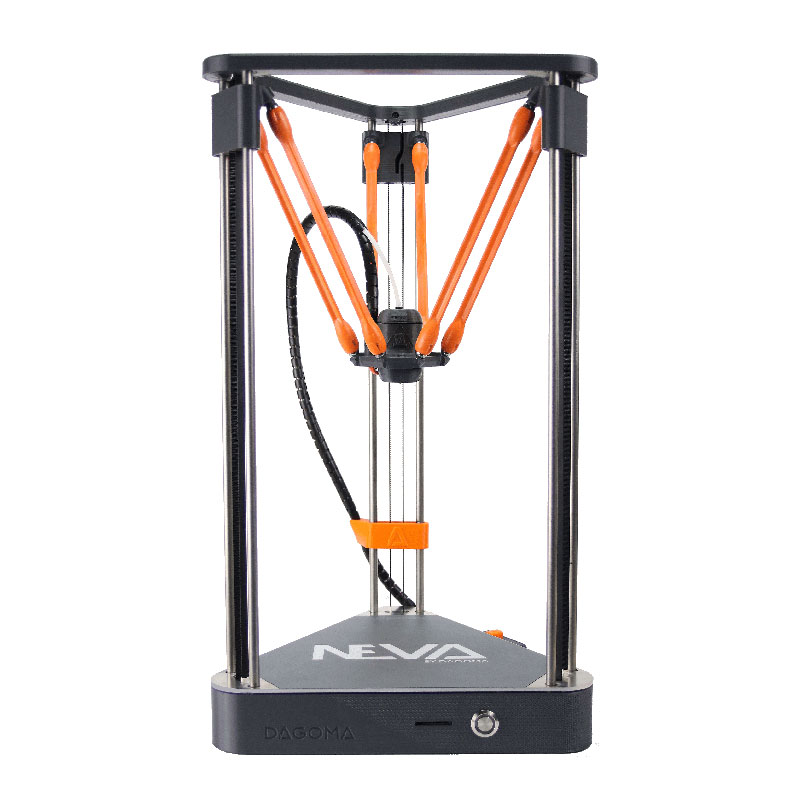

L’imprimante 3D Dagoma Neva Magis remplace la Delta Neva première du nom en lui apportant quelques nouveautés pour la rendre encore plus simple d’utilisation. Toujours conçue et fabriquée en France, l’utilisation se fait de manière très facile : on insère la carte SD avec le fichier 3D, on appuie sur l’unique bouton de la Neva Magis et l’impression démarre automatiquement, sans réglage manuel à faire.
Techniquement, la Dagoma Neva Magis imprime au format 180 x 180 x 200 mm avec une précision de 100 microns et une vitesse comprise entre 30 et 100 mm/s. Les filaments de type PLA sont de diamètre 1.75mm pour une température maximum d’extrusion à 270°C. Le calibrage est automatique et les impressions seront déposées sur le support Buildtak livré avec la machine.
La Magis se contrôle par câble USB ou travaille depuis le lecteur intégré de cartes SD. Son firmware Marlin a été modifié sur-mesure (Marlin Magis) et se met à jour par ordinateur, via l’USB. On peut utiliser le logiciel modifié pour être adapté à la Neva : Cura by Dagoma.
Un guide de démarrage très simple est en ligne sur le site Dagoma. La Neva Magis est commercialisée au même prix que la première Neva, est garantie 2 ans par le constructeur français et le support se trouve en France.
