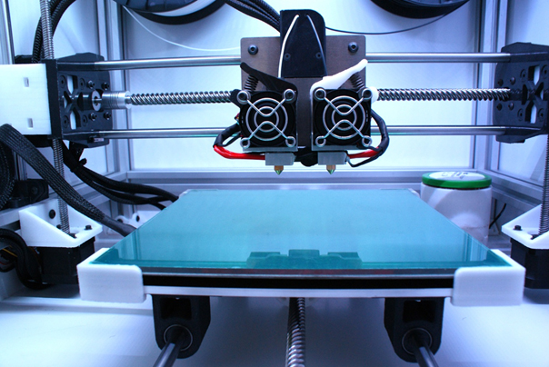

De part son procédé de fabrication révolutionnaire et ses performances, l’ECV-One est une imprimante 3D professionnelle. Cependant, son tarif légèrement supérieur à 4000 € (à son lancement) en fait un modèle qui reste abordable financièrement.
Ses tiges trapézoïdales et ses guidages linéaires (liaisons glissières) réalisés par des douilles à billes étanches en lieux et place des classiques courroies offrent une précision et une fiabilité sans comparaison tout en ne nécessitant que peu d’entretien. Son ordinateur Linux embarqué et piloté par un écran tactile couleur de 7 pouces (18 cm), son port USB et son lecteur de carte SD en font une machine additive entièrement autonome.
Intérieur de l'ECVOne avec ses deux extrudeursEn terme de performances le double extrudeurs permet d’imprimer en plusieurs matériaux et couleurs à une vitesse de 150 mm/s pour une résolution de 70 microns dans un volume maximum de 250 x 248 x 205 mm.
Même s’il n’existe pas de norme de sécurité française concernant l’impression 3D, E-Crew Vis n’a pas négligé ce point. La machine est équipée d’un bouton d’arrêt d’urgence parfaitement visible et accessible. Elle dispose aussi d’un capteur d’ouverture du capot qui coupe la puissance électrique en cas d’ouverture. Un filtre à particules a été implémenté pour éviter toute contamination de l’utilisateur par d’éventuelles particules nocives.
