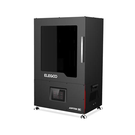

L’imprimante 3D Elegoo Jupiter est une SLA grand format avec écran 6K de 12,8 pouces en technologie Mono LCD. Offrant un volume maximal de 277.8 x 156 x 300 mm, la Jupiter est la plus grande planète du système solaire Elegoo. Il s’agit de la première imprimante 3D SLA 6K et ce volume d’impression est surprenant pour une machine à résine liquide. L’épaisseur de couche démarre à 10 microns, ce qui assure des prints d’excellente qualité, et jusqu’à 200 microns au plus épais. La vitesse d’impression se configure de 30 à 70 mm/h.
photo elegoo jupiter
Un nouveau FEP 2.0 pour l’imprimante 3D MSLA Elegoo Jupiter mais aussi un remplissage automatique de la cuve par de la résine liquide qui pourra être d’un fournisseur tiers à Elegoo. Il s’agit là d’une fonctionnalité auparavant réservée aux imprimantes haut de gamme, telle que la Formlabs Form 3. Les résines compatibles avec la Elegoo Jupiter sont les classiques de 405 nm de longueur d’onde.

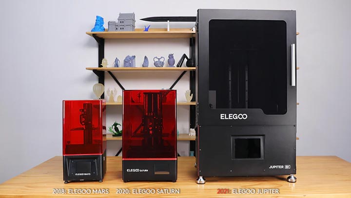

La Elegoo Jupiter impose par ses dimensions, la voici à côté des Elegoo Mars 3 et Elegoo Saturn :
