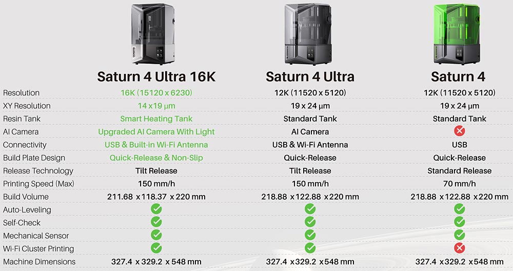

Différences entre Elegoo Saturn 4 Ultra 16K et 12K
Ce tableau compare les caractéristiques techniques des Saturn 4 Ultra en 16K avec l’originale en 12K et la Saturn 4 “classique”, en 12K également mais moins bien équipée.
La résolution tout d’abord, ainsi que le réservoir chauffant à 30°C maximum pour la résine, la caméra avec lumière LED, l’intégration de l’antenne WiFi et le plateau antidérapant.
Elegoo Saturn 4 Ultra 16K vs 12K
Elegoo affirme que le plateau “non slip” de la S4U 16K est compatible avec la S4U 12K. Les propriétaires de la première version peuvent donc faire évoluer leur imprimante en achetant ce plateau.
