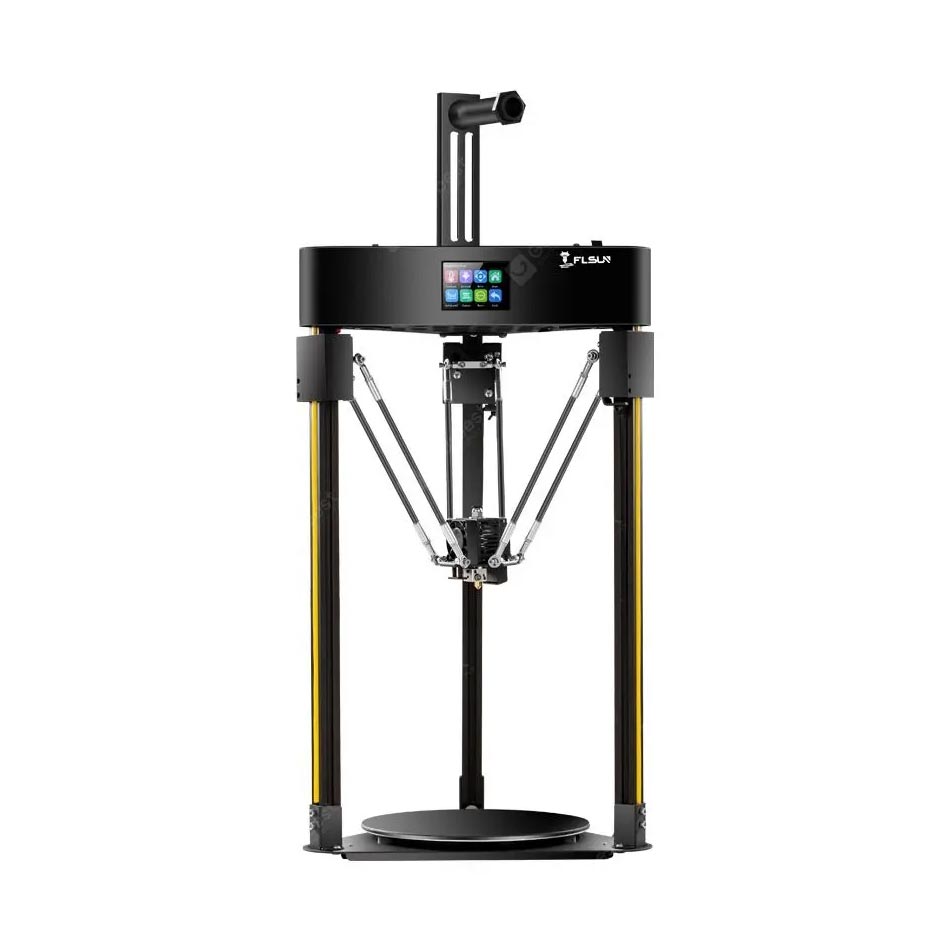

L’imprimante 3D FLSUN Q5 est une Delta qui propose un plateau “disque” de 200 mm de diamètre et une hauteur maximale d’impression de 200 mm. Très facile à prendre en main, le nivellement est automatique en 27 points et un ajustement en temps réel si besoin de compenser durant une impression. Un écran tactile couleur permet de piloter la Q5 avec une interface simple à utiliser, depuis l’emplacement pour carte microSD. Un port USB donne la possibilité de brancher la machine sur un ordinateur.
Plus techniquement, la Flsun Q5 est équipée d’un extrudeur Titan, d’une carte mère 32 bits Makerbase MKS Robin Nano 1.2, de drivers silencieux TMC2208 et d’un capteur de reprise d’impression. La structure de la Q5 est composée de trois rails en alu 20×20 et toute l’électronique ainsi que le bloc d’alimentation se trouvent en haut de la machine. L’épaisseur de couche varie de 50 à 400 microns, jusqu’à une vitesse de 150 mm/s. L’unique extrudeur chauffe jusqu’à 260°C et est compatible PLA, ABS, PETG, TPU, HIPS, bois, flexibles… Le plateau de type Ultrabase peut quant à lui atteindre 100°C.

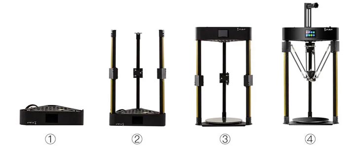

Le montage de la Flsun Q5 est très simple avec seulement quelques étapes :
