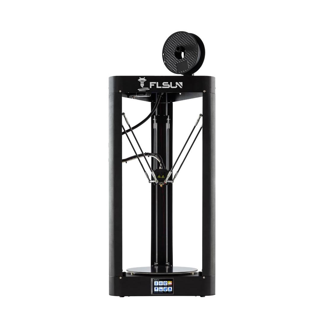

L’imprimante 3D FLSUN QQ-S Pro est une légère évolution de la Delta (Kossel) FLSUN QQ-S qui conserve son plateau de diamètre 255 mm et une hauteur d’impression maximale de 360 mm. C’est bien plus que la majorité des imprimantes équivalentes de cette gamme de prix. Pré-assemblée à 90%, le montage peut se faire en moins de 30 minutes depuis la sortie du carton. La FLSUN QQ-S Pro est une évolution de la QQ-S, étant elle-même un upgrade de la FLSUN QQ et reste bien supérieure à la FLSUN Q5, par son volume mais également ses fonctionnalités.

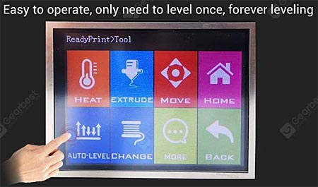

La FLSUN QQ-S Pro embarque une carte mère 32 bits et un MOS séparé, plus performant et plus fiable qu’un module 8 bits. La FLSUN QQS Pro est fabriquée en acier inox (SAE 304) pour garantir une bonne stabilité sans vibration durant une impression. Sa précision de couche peut être réglée de 50 à 400 microns et son nivellement automatique utilise 6 + 21 points de contact sur toute la surface du disque (fonction “auto level” depuis l’écran de contrôle).
L’extrudeur Titan de type Bowden chauffe jusqu’à 270°C tandis que le plateau peut atteindre 100°C. Les filaments compatibles sont le PLA, ABS, PVA, HIPS, bois et autres dérivés du PLA. Les steppers sont de type Nema17. La reprise d’impression après coupure est une fonction présente sur la QQSPro.
Si FLSUN ne propose pas de logiciel slicer, il conseille Cura qui embarque un profil préchargé de la QQ-S Pro. D’autres slicers comme Repetier-Host et Simplify3D peuvent aussi être utilisés.
Différences FLSUN QQ-S et QQ-S Pro

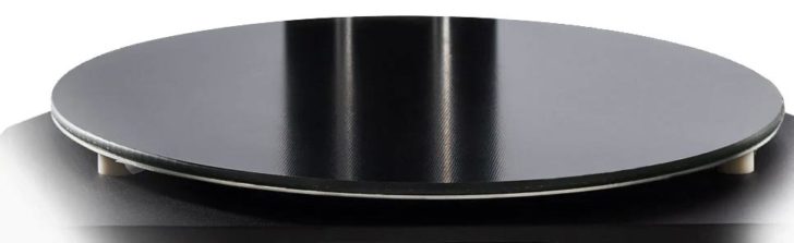

La FLSUN QQ-S Pro fait évoluer quelques points : le câblage a été repensé, le ventilateur de l’extrudeur est plus efficace. Selon les revendeurs, un plateau magnétique souple de type Ultrabase est livré avec la QQS Pro.
Le sujet est discuté sur ce fil de discussion du groupe Facebook FLSUN dans lequel le constructeur participe. Entre autres à propos des câbles qui sont mieux situés en tête d’imprimante plutôt qu’à sa base. C’est une critique régulièrement citée par les propriétaires des deux versions. La demande est aussi forte concernant les drivers TMC2208, plus silencieux et plus modernes.
