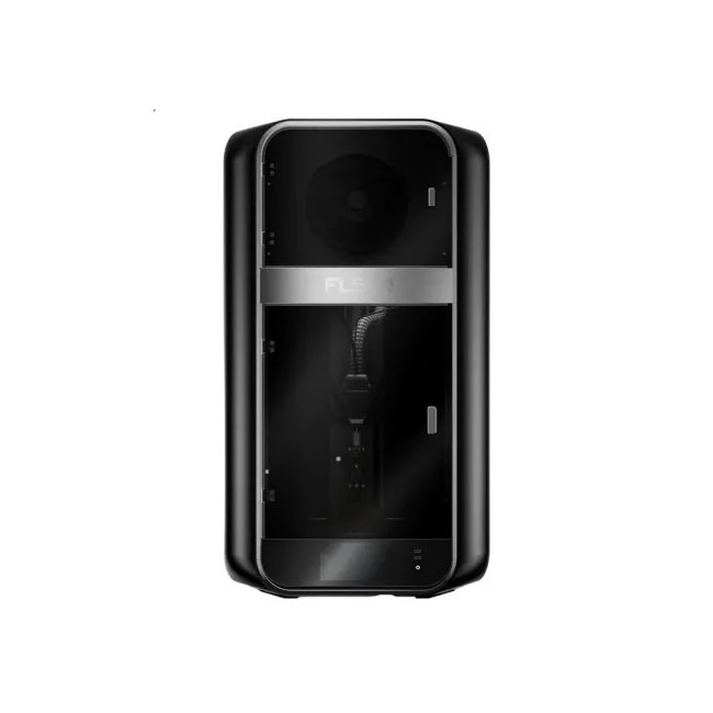

L’imprimante 3D FLSUN S1 affiche une vitesse d’impression jamais vue de 1200 mm/s, soit trois fois plus rapide que la V400 d’origine ou deux fois plus rapide que la V400 modifiée (upgrade de 2023). Le constructeur conserve une cinématique Delta et un grand volume d’impression avec la S1 (∅ 320 x 430 mm), machine commercialisée en même temps que la Flsun T1. Il faudra cependant patienter jusqu’au 20 février 2024 minimum pour recevoir sa S1 en Europe.
Lire le test de la FLSUN S1

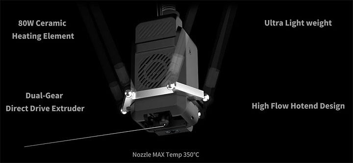

Les 1200 mm/s peuvent être atteints avec du PLA compatible, tel que du Creality HyperPLA. Les accélérations peuvent quant à elles atteindre 40 000 mm/s², soit deux fois plus que les meilleures imprimantes 3D grand public du moment. Le débit de 110 mm3/s assure à la tête d’impression de pouvoir suivre la cadence pour réussir un Benchy boat annoncé en 7 minutes et 57 secondes. De fait, la ventilation doit être à la hauteur avec un débit élevé également : un ventilateur tourne à 40 000 tours/min pour cela mais les nuisances sonores seront limitées grâce au caisson fermé de la Flsun S1 : châssis en métal et panneaux en acrylique. De plus, un filtre HEPA à charbon actif limite les dégagements nocifs lors des impressions.
flsun s1 extrudeur

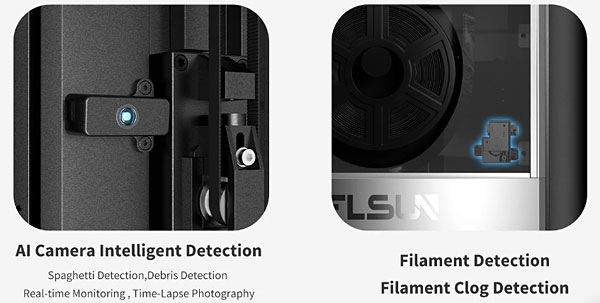

Une Dryer Box est intégrée dans le châssis de la Flsun S1, sur la partie supérieure du caisson. Cela permet de conserver une bobine à la bonne température et à un taux d’humidité idéal pour son utilisation. Un détecteur de fin de filament met en pause l’impression pour pouvoir changer de bobine sans mettre en échec l’impression, tout comme la reprise après une panne de courant. Une caméra embarquée permet de surveiller les tâches à distance, d’en faire une vidéo timelapse souvenir et de détecter les erreurs d’impression (spaghettis, décollement du plateau…).
flsun s1 camera
