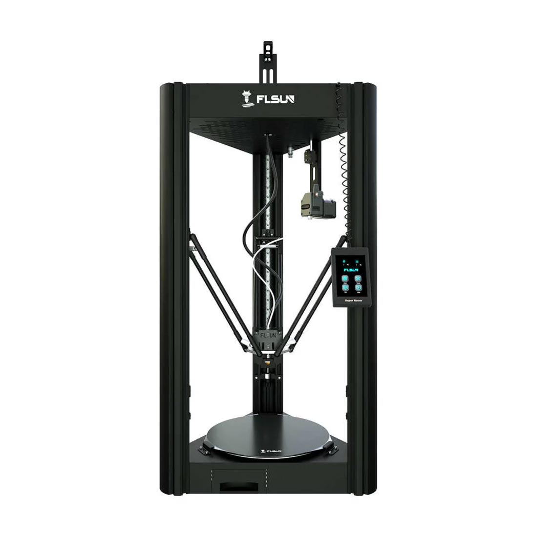

L’imprimante 3D FLSUN Super Racer (SuperRacer / SR) est une machine de type Delta qui prend la suite des Q5, QQ-S et QQ-S Pro du constructeur asiatique. Le volume maximal d’impression de la FLSUN SR est un diamètre de 260 mm avec hauteur de 330 mm. Carte mère 32 bits BTT sous firmware open source Marlin, drivers silencieux TMC 2209, extrudeur BMG dualdrive, hotend Volcano, auto-leveling, plateau chauffant amovible de type Ultrabase, alimentation 24V, détecteurs de fin de filament et de coupure de courant, la SuperRacer est classique dans ses caractéristiques principales.
Mais c’est la vitesse d’impression de la FLSUN Super Racer qui est son argument majeur : 150 mm/s en vitesse normale et jusqu’à 200 mm/s en vitesse maximale.
Les autres points clefs de la Super Racer

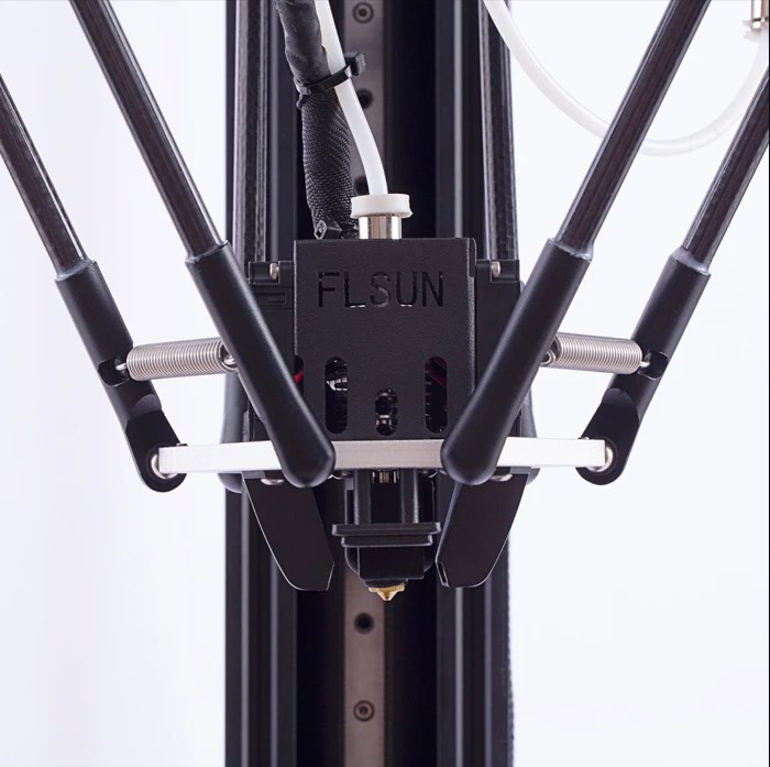

D’origine en extrudeur Bowden (Hotend Volcano), la FLS-SR peut recevoir un upgrade avec des extrudeurs de fabricant tiers dont ceux de Bondtech. Le plateau chauffant est une plaque de verre avec une plaque aluminium amovible pour facilement nettoyer et retirer les objets imprimés. Le plateau peut chauffer jusqu’à 100°C, ce qui offre une bonne adhérence pour PLA, ABS et autres matériaux supportés par la SR.
Les quatre drivers TMC2209 assurent un fonctionnement silencieux en impression, tandis que le firmware sur base de l’open source Marlin assurera des mises à jour régulières par le constructeur et par la communauté.
D’autres détails
L’écran de contrôle capacitif de la FLSUN Super Race est de taille 3.5 pouces avec une interface moderne, ce qui facilite la prise en main de la machine par un débutant en impression 3D. Les fichiers gcode déposés sur une clé USB ou carte SD peuvent être imprimés en direct depuis cet écran de pilotage. En accessoire, le Flsun Screener Pad permet de bénéficier de Klipper sur sa SR.
Imposante, la FLSUN SuperRacer mesure près de 1 mètre de hauteur, il faudra donc prendre en compte ses dimensions pour l’installer dans un atelier, une chambre ou un garage. Néanmoins, la SR est moins volumineuse que la V400 sortie en 2022.
