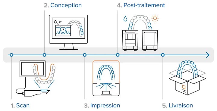

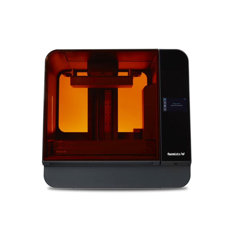

L’imprimante 3D Formlabs Form 3BL est une version spéciale dentiste, optimisée pour les professionnels du secteur dentaire. La Form3BL offre un volume d’impression plus élevé que la Form 3B avec 335 x 200 x 300 mm au lieu de 145 x 145 x 185 mm. Aussi “large” que la Form 3L, les résines préconisées pour ce modèle 3BL sont les Model, Surgical Guide, Dental LT Clear, Castable Wax, Grey et Digital Denture, toutes de marque Formlabs.
Formlabs Form 3B 3BL

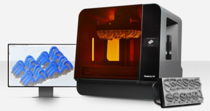

La LFS (Low Force Stereolithography) apporte deux nouveautés par rapport au SLA traditionnel : une illumination linéaire (avec un laser plus dense et plus net) et un bac de résine flexible. Sur la Form 3BL, un laser de 250 mW figera les objets à imprimer à partir des résines compatibles.
La Form 3BL est livrée avec le logiciel Formlabs PreForm pour préparer les fichiers 3D et les envoyer vers l’imprimante. Cet outil sait également gérer les files d’attente de tâches et l’impression à distance est possible pour en faire un véritable outil de production jour et nuit, avec monitoring par mail et notification. Une machine intéressante pour les grands cabinets dentaires ou les centres qui imprimeront pour des dentistes indépendants.
Formlabs Form 3BL
La Formlabs Form 3BL est secondée d’un Dental Service Plan Formlabs, service d’accompagnement pour la mise en route et l’utilisation de la machine. La Form 3BL est bien sûr compatible avec les systèmes Form Wash L et Form Cure L.
