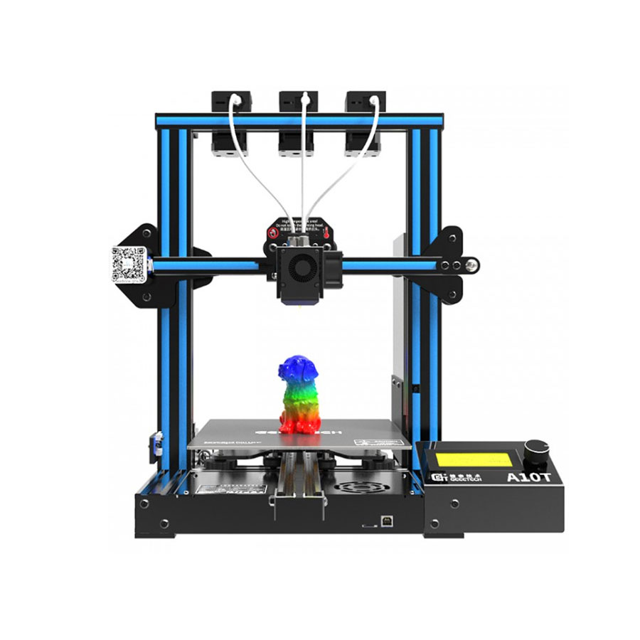

L’imprimante 3D Geeetech A10T est une machine à 3 extrudeurs pour mélanger les matières et/ou les couleurs sur la même impression. La A10T est la version tricolore de la A10 à simple extrudeur et de la A10M à deux sorties. On peut donc admettre que Geeetech maitrise la gestion des buses !
photo imprimante 3D Geeetech A10T triple extrudeur

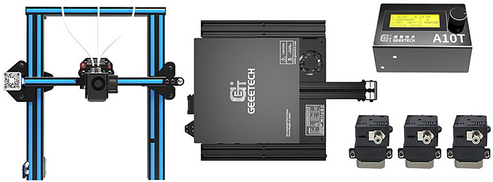

Dotée de deux extrudeurs en série, la Geetech A10T propose un volume de 220 x 220 x 250 mm, soit un tout petit moins que la A10M. La résolution de 100 microns et son plateau chauffant en font une Prusa tout à fait conventionnelle. Mais sa principale force est de posséder, d’origine, un triple extrudeur qui peut chauffer jusqu’à 250°C. Les filaments supportés sont larges : PLA, ABS, HIPS, PETG, PVA… Le tout en 1,75 mm. Capteur de fin de bobine (1 par extrudeur) et reprise après arrêt sont aussi de série. L’auto leveling est en option pour 20$.
La Geeetech A10T est équipée d’un lecteur de cartes SD et se connecte en USB à un ordinateur. Un module Wifi existe en accessoire optionnel, pour 20$ supplémentaires. Le constructeur recommande d’utiliser les slicers EasyPrint 3D, Repetier-Host, Simplify 3D, Cura, Slic3r, ainsi que son logiciel Geeetech Color Mixer.
