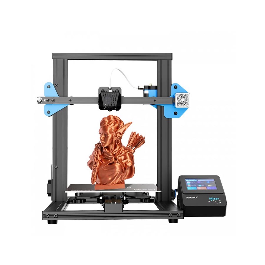

L’imprimante 3D Geeetech Mizar est une FDM qui offre un volume de 220 x 220 x 260 mm, ce qui la place en concurrence des Creality Ender-3 v2 et Artillery Hornet. Compatible PLA, ABS, PETG, bois et HIPS, les filaments de diamètre 1.75 mm peuvent être de tous les fabricants, pas uniquement de Geeetech / Giantarm.
L’extrudeur de la Geeetech Mizar peut atteindre 250°C quand le plateau peut monter à 110°C. La hauteur de couche se paramètre de 100 à 300 microns. Geetech recommande d’imprimer à la vitesse de 60 ou 80 mm/s pour réussir les prints avec la meilleure qualité possible.
Geetech recommande l’utilisation de Cura, Repetier-Host ou de son logiciel maison EasyPrint. Les fichiers gcode sont à déposer sur une carte SD pour démarrer l’impression depuis l’écran tactile de 3.5 pouces en mode hors ligne. Un port USB permet aussi de brancher l’imprimante Geeetech Mizar S à un ordinateur. La carte mère de la Mizar est une 32 bits avec drivers silencieux TMC2208. La reprise d’impression après coupure de courant est en standard sur ce modèle d’imprimante 3D pour la maison.
En 2022, la Geeetech Mizar S remplace avantageusement la Mizar en apportant un BL Touch et d’autres fonctionnalités, tout en augmentant le volume d’impression. Le prix de vente est cependant plus élevé.
