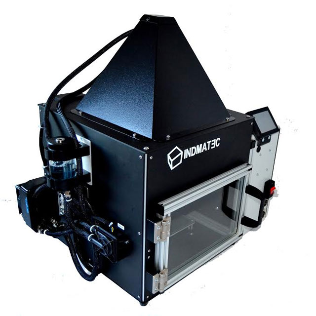

L’imprimante 3D Indmatec PEEK utilise du filament du même nom et des polymères à haute température pour un volume d’impression maximal de 155 x 155 x 155 mm. L’entreprise allemande Indmatec a conçu cette imprimante 3D autour des caractéristiques et des qualités exceptionnelles du polymère Peek qui exige une température de 420°C pour la fabrication additive.
Le filament PEEK résiste aux variations de températures, possède une rigidité mécanique, ainsi qu’une stabilité chimique. Il s’utilise entre autre dans l’automobile, le génie mécanique, l’électronique, et l’industrie des semi-conducteurs. C’est un polymère très léger dont la résistance mécanique et thermique en fait un excellent substitut au métal.

Informations générales:
Type:Professionnelle/industrielle
Assemblée/kit:
  • Assemblée
Technologie:
Enceinte fermée:Non
Matières:
  • PEEK
Performances:
Volume d'impression maximal:155 mm x 155 mm x 155 mm
Hauteur de couche maximale:400 µm
Précision horizontale:12.5 µm
Précision verticale:50 µm
Matériel:
Nombre d'extrudeur(s):1
Diamètre du filament:1.75 mm
Lit d'impression:chauffant
Filtre à particules:Non
Dimensions:35 cm x 35 cm x 56 cm
Poids:18 kg
Connectivité:
  • USB
  • Ethernet
  • SD Card
Logiciel:
Système d'exploitation:
  • Windows
  • Mac
  • Linux
Logiciels:Interface web
