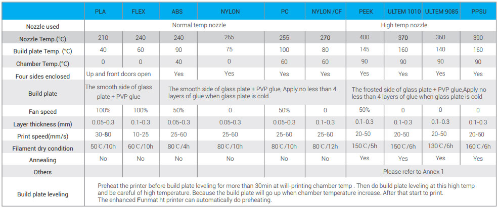

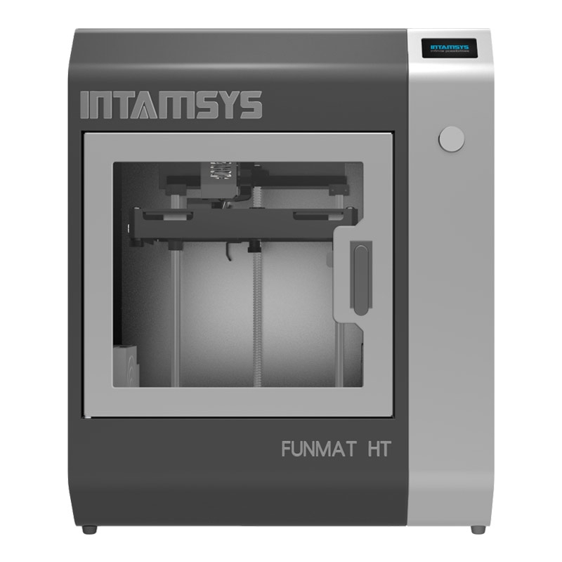

L’imprimante 3D Intamsys Funmat HT Enhanced est une machine multi-matériaux (exotiques) accessible aux petites entreprises grâce à un prix abordable. Dotée d’une chambre d’impression fermée dont la température peut être maintenue jusqu’à 90°C et d’une buse pouvant atteindre 450°C, elle peut extruder du PEEK, de l’ULTEM ou encore du PPSU, entre autres matériaux moins techniques (PLA, ABS, Fibre de Carbone, HIPS, TPU, PVA, ASA, PC…).
Le constructeur indique ses recommandations d’impression selon le matériau employé, à configurer dans le logiciel slicer Intamsys.
INTAMSYS FUNMAT HT materiaux
Le volume d’impression proposé par l’imprimante 3D Funmat HT est de 260 x 260 x 260 mm. Le plateau peut atteindre la température de 160°C, ce qui avec l’enceinte d’impression à chauffage actif permet d’imprimer avec les filaments les plus exigeants. Un compartiment pour bobine de filament est intégré au châssis afin de conserver les filaments au sec et à bonne température.
Funmat-ht-Specs
D’un point de vue fonctionnalités et performances, le modèle Intamsys Funmat HT Enhanced offre un nivellement automatique du plateau, une vitesse d’impression de 300 mm/s au plus rapide et une hauteur de couche de 50 microns.
Un capteur de filament permet de reprendre une impression suite à pénurie de consommable. Une batterie de secours permet également de faire face à une éventuelle coupure de courant, à la manière d’un onduleur. Un écran tactile permet de piloter l’imprimante du bout des doigts, même avec des gants.
